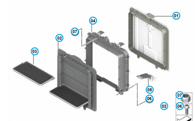

Der Skisack hat innen eine Diagonale von 33 cm. Außen sind es 35 cm, aber ich weiß nicht, ob die 35 cm im Fahrzeug verfügbar sind, wenn man keinen Einsatz (Skisack oder Ablage) verwendet.
(Bild ist perspektivisch verzerrt)
Zum Ablagefach gehören Pos. 2 und 3. Diese werden anstelle des Skisacks eingesetzt. Skisack oder Ablagefach werden ausgebaut, indem oben die beiden Haken bei Pos. 4 entriegelt werden.
Hier ist eine Anleitung:
