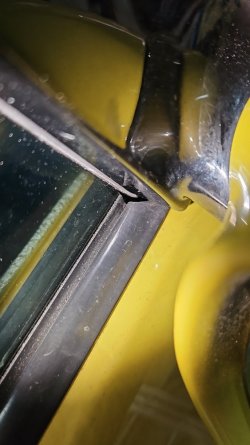

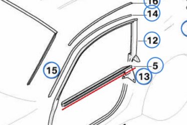

Bei mir hat es die Schachtabdeckung auf der Beifahrerseite erwischt.
BMW
Schachtabdeckung rechts
Artikel Nr.: 10246234
Hersteller Nr.: 51337016638
Die scheint eigentlich aus Gummi zu sein. Auf der Innenraum-Seite ist sie komplett versprödet.
Beifahrerseite gibt es. Fahrerseite offenbar zurzeit nicht.
Hat die schon mal jemand getauscht? Ist die gesteckt oder muss man ans Innenleben der Tür ran?
Was für ein Zufall. Hatte die Leiste gestern noch in der Hand. Die wurde fürs Lackieren entfernt, aber scheint iwie kürzer geworden zu sein? Schließt nicht mehr gescheit mit dem Spiegel ab.
Ist nur gesteckt. Erst den inneren hochziehen und danach den äußeren Teil so schräg nach oben Richtung Innenraum.
Meine ist total verbogen.. :(
... und noch Rost entdeckt 😮
War vorhin bei BMW.. tatsächlich gibt es keine für die Fahrerseite. Er schreibt jetzt ein Ticket.
Berichte sobald ich eine bekomme :D
Fahrerseite fängt bei mir auch Innen an der B-Säule an. Die Kante quillt und die Farbe ändert sich von Schwarz zu Weiß. 17 Jahre keine Pflege. Was will man erwarten?
