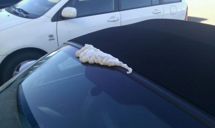

Hallo zusammen,
ein besonders lustiger und netter Mensch hat mir über Nacht
Bauschaum auf Windschutzscheibe und Verdeck gesprüht :g.
Ich habe schon alles versucht Fensterreiniger,Terpentin etc.,aber die
Überreste vom "Kleber" bekomme ich einfach nicht weg.
Hat jemand vielleicht nen kleinen Tipp ?? :j
P.S.: Scheiß Neider !!!
Schonmal Danke im Voraus !

Was für Leute es doch noch auf dieser Welt gibt:j. Würde mal an deiner Stelle zu einem Aufbereiter gehen vielleicht haben die irgendetwas womit man den Bauschaum komplett entfernen kann.

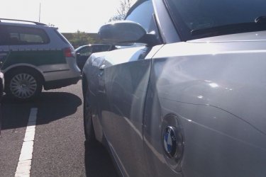

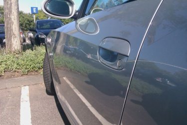

Ja, ich hab das Auto erst seit Juli letzten Jahres und das ist jetzt schon die 2.Aktion. Brauche dringend ne Garage !!!;(
Letztes Jahr haben Sie mir aufm Ikea Parkplatz beide Seiten zerkratzt....
Schonmal Danke, denke mal ich werde mal zu nem Aufbereiter fahren .

Ja, aber leider nur von frischem.
Ausgehärteter Schaum lässt sich nur mechanisch entfernen.
Einen Versuch wert wäre noch der Einsatz von Isopropylalkohol. Manche Schäume reagieren darauf mit Auflösungserscheinungen.

Ich würde an deiner Stelle einen Fachmarkt ( Schreiner / Fensterbauer usw. ) aufsuchen und dort um Rat / Hilfe bitten. Auf der Scheibe müsstest du die PU-Schaumreste mit einer Rasierklinge abbekommen.
Keine Experimente, da du sonst Dichtung und Stoffdach schädigen könntest.

Mir fällt auch nur die mechanische Bearbeitung ein.
Zumindest im Scheibenbereich würde ich mit einer Rasierklinge arbeiten.
Im Dach/Dichtungsbereich zumindest vorsichtig und grob das Zeug abschneiden.

Mit Isopropanol sollte es klappen. ggf. mal Toluol ausprobieren. Allerdings kann es sein, dass sich dabei die Farbe von dem Verdeck verabschiedet.
Falls alles nichts hilft und du nen Rabattretter bei deiner Versicherung hast, würde ich den in Anspruchnehmen und nen neues Dach montieren lassen.

Normaler 1K Schaum ist nicht UV-stabil. Der zersetzt sich von selbst in der Sonne. Schaum runterbrechen und Rest mit dem Fingernagel wegputzen ... Was nicht runter geht sollte sich ziemlich schnell durch die Sonne auflösen.

Wieder was dazu gelernt :) Aber vielleicht nicht runterbrechen, sondern vorsichtig mit Zahnseide odg. abtrennen und dann "auflösen" lassen.

...deckt die TK nicht Vandalismus?...würde ich über die VS mal prüfen. Dann wäre nämlich ein neues Verdeck drin. Besser zunächst als jeder Selbstrettungsversuch, über den du dich dann vielleicht ärgerst. wenn die TK es nicht abdeckt, dann würde ich auch versuchen den Schaum knapp über dem verdeck abzutrennen (mit Anglerschnur) und dann den Rest wegzukrümeln...fragt sich nur wie du den Schaum dann noch aus dem Gewebe bekommst. bedenke dass unter dem gewebe eine Gummilamierung sitzt, die sollte nicht chemisch angegriffen werden.

Wenn Dir Dein Wagen, das Verdeck sowie Dichtung lieb sind, dann garnicht lange fackeln und ab zum Aufbereiter. Du ärgerst Dich nur die Platze, wenn Du es selber versaust.
Und das sich der restliche PU-Schaum selber auflöst, darauf würde ich ebenso wenig warten. Ich glaube nicht daran, dass es rückstandsfrei geschehen wird.

Danke für die Tipps ! Hab Ihn jetzt mit dem Hochdruckreiniger vorgereinigt und dann mit nem Messer fürs Ceranfeld
vorsichtig bearbeitet. Sieht jetzt wieder ganz gut aus, aber 100 % sauber ist er nicht.
Werde aufjedenfall nochmal zu nem Aufbereiter fahren !
