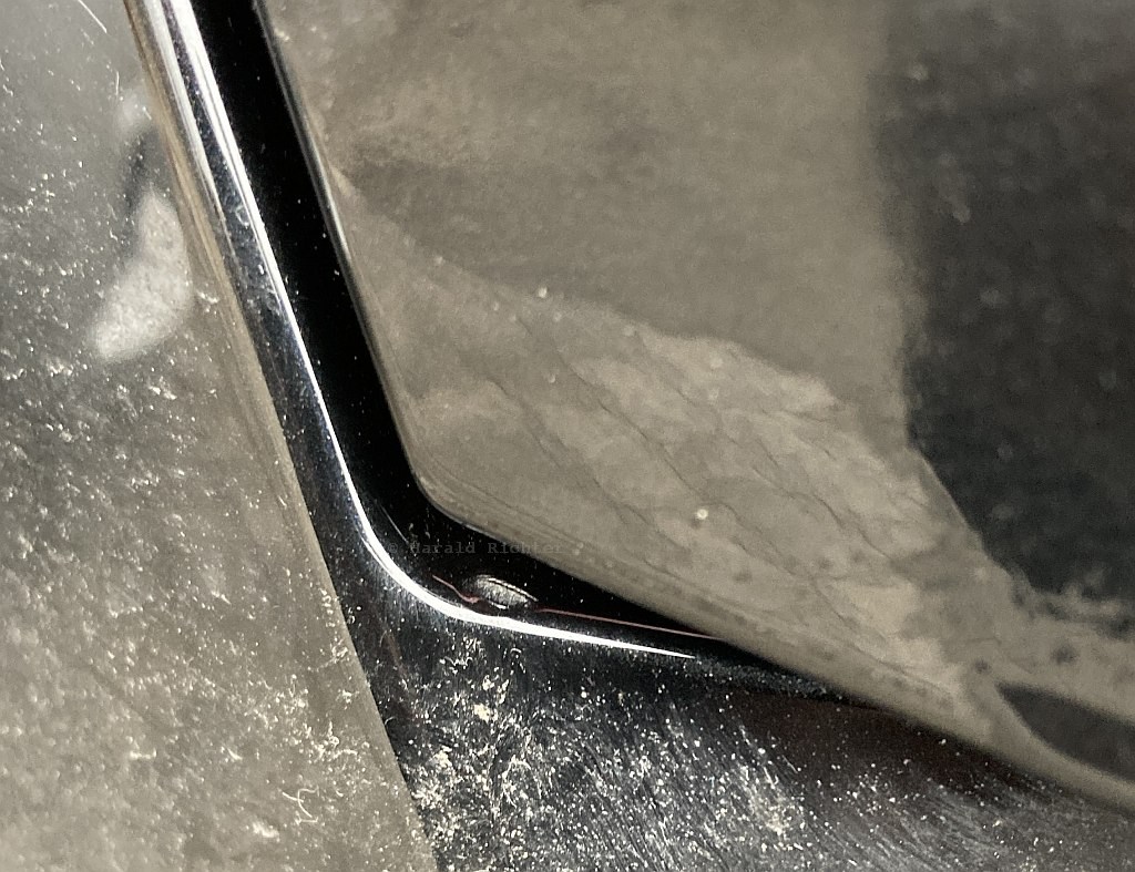

Schaden Stoßstange durch Kofferraumdeckel
my_Z4_M40i
24 Februar 2015
Birkenfeld
BMW Z4 G29 M40i
Ich habe diese Schaden (noch) nicht, aber mich würde interessieren wer und ggf. wie viele davon betroffen sind. Was ich bislang - jedoch ohne fundierte Grundlage - gehört habe, soll jedes zweite Fahrzeug betroffen sein.
BMW hat wohl nicht wirklich einen Plan wo die Ursache liegt, lackiert jedoch anstandslos nach und justiert auf Verdacht den Kofferraumdeckel. Dennoch ärgerlich und ohne Kenntnis der konkreten Ursache nicht zielführend, da es ggf. wieder auftritt.
Ich tippe auf ein aerodynamisches Problem durch den Anpressdruck auf den Kofferraumdeckel mit dem großen Ducktail und/oder ein leichtes Anheben der Stoßstange nach oben bei höheren Geschwindigkeiten durch den Luftstrom unter dem Fahrzeug. Vielleicht auch ein Zusammenspiel von beidem.
Fotos sind aus Facebook...

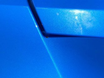

Habe ein ähnliches Schadensbild. Ging bislang davon aus es käme vom zuknallen des Kofferraumdeckels. 😗

Schadensbild deutet ziemlich sicher auf ein Durchschlagen des Heckdeckels hin. Sollte natürlich nicht vorkommen, entweder ist da konstruktiv der Spalt zu klein ausgelegt oder die Einstellung des Heckdeckels stimmt nicht. Ist das auf beiden Seiten ? Ist der Heckdeckel an der Stelle auch beschädigt ?
Hab ich auch linke Seite. Es gibt zwei einstellknopfen auf der Deckel, dann ist es vorbei außer wenn zu gemacht mit Gewalt. Einfach mit Lackpinsel, nicht sichtbar nacher von außen.

Falsch, reklamieren bei BMW, von denen einstellen und Lackieren lassen. Das ist ein Fehler für den der Hersteller gerade stehen muss, somit muss er den Abstellen und Schäden Beseitigen.
Dafür hat das Auto ja Garantie
Davon gehe ich auch aus. Ist auf beiden Seiten . Nur unten am weicheren Kunststoffheck. Kofferraumdeckel ist o.k.
Ich hab nur Gepinselt um die richtige Einstellung zu Finden. Wenn es wieder passiert oder Spalte muss zu groß sein werde ich schon voll reklamieren, hab mein SB schon gesagt und der stimmt Vorgehensweise zu. Meine Punkt ist mehr Innen, hab beide Seiten ca. 2 mm mehr Luft gegeben...

Musste eben erst noch den dreckigen Hintern waschen :whistle: und anschließend noch ausleuchten. 😩
Schadensbild ist nicht so massiv wie bei my_Z4_M40i
Gummipuffer etwas nachjustiert, seither passt's. :thumbsup:

Beifahrerseite ist auch leicht eingedrückt.
