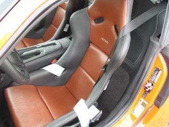

Also die Recaros sehen schon super aus. Ist das das gleiche Modell, welches auch im CSL und im Porsche GT3 996 verbaut wurde?
