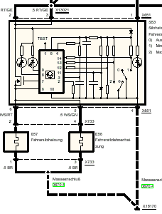

Belegung immer gleich - es gab nur einen Unterschied zwischen Bjhr <96 und danach - ein Entlastungsrelais im 12V Zweig zu den Schaltern, dass nochmals KL15 gesteuert erst die Spannung bei Zündung ein an die Schalter Pin 2 und 3 gibt. Pin 1 ist 58g = Licht.

Belegung Querschnitt:
Variante erste Produktionslose:
Fahrerseite:
1 0,5qmm GR/RT - vom Lichtschalter (58g), 12V wenn Licht ein
2 0,5qmm RT/GE - von *** siehe unten
3 0,5qmm RT/GE - gebrückt zu Pin 2 und *** siehe unten
4 0,5qmm Masse (meist BRAUN)
5 0,5qmm zu Fahrersitzlehnenheizung WS/GN
6 0,5qmm zu Fahrersitzheizung WS/RT
Beifahrerseite:
5 0,5qmm zu Beifahrersitzlehnenheizung WS/GE
6 0,5qmm zu Beifahrersitzheizung WS/BL
Schaltkontakt 2 von Relais X63 (Schaltet, wenn Zündung ein)
Der Schaltkontakt 1 geht an Sicherung F4 (15A)
Variante übrige Produktionslose:
Fahrerseite:
2 0,5qmm GN/GE - von Sicherung F4 (15) - KEIN RELAIS
3 0,5qmm GN/GE - gebrückt zu Pin 2 und von Sicherung F4 (15) - KEIN RELAIS
Beifahrerseite:
0,5m LIYY 6x0,5 kaufen (6 Leitungen a 0,5qmm, lagenverseilt).
Die Farben nach DIN 41700 in dem Kabel werden sein:
WS
BN
GN
GE
GR
RS
( BL, da es meist Kabel mit 7 Adern gibt).
Den Stecker kann ich nich genau identifizieren, scheint aber mit Flachsteckern bestückt zu sein.
Generelle Info:
Ws gibt einige unterschiedliche Varianten der Schalterpositionen. Meist sind davon nur die ersten Baujahre betroffen.
Dabei dann auch nochmals unterschiedliche Aufteilungen.
Eine Veränderung war auch, dass der Ultraschallgeber der Alarmanlage von vorne in der Konsole zwischen die Sitze gewandert ist. Teilweise war zwischen den Sitzen der Schalter für die Verdeckbetätigung oder auch Sitzheizung.
Der Hardtopheckscheibenschalter saß eigentlich immer hinten (dafür würde ich nicht die Hand in´s Feuer legen, da ich schon die dollsten Baustände von frühen Baujahren auch in anderen Bereichen gesehen habe).
