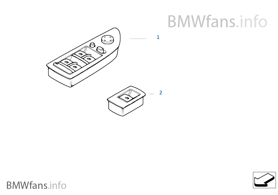

hat schon mal jemand versucht die Schalterleiste an der Fahrertür zu demontieren, ohne die Türpappe abzunehmen?
Ist die nur eingeklipst oder von der Unterseite verschraubt?
Für sachdienliche Hinweise....
Gruß TomD
Hallo Tom,
hilft leider auch nicht weiter da man darauf nichts erkennen kann was die Fensterbetätigung anbelangt. Selbst bei der Abb. der Schalterleiste ist das nicht zu erkennen.
Gruß TomD
