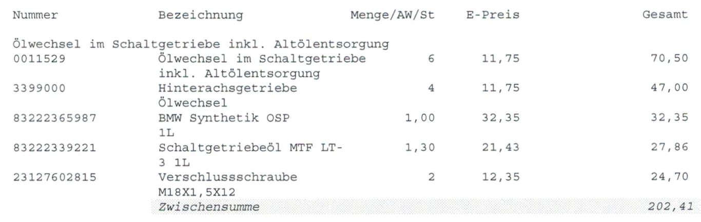

Ich habe das vor gut zwei Jahren beim :) :-) machen lassen. Laut Rechnung wurde verwendet:
Schaltgetriebeöl MTF LT-2 (83 22 2 339 219)
Hinterachs-Getriebeöl MSP (83 22 2 365 988)
Vielleicht könnt ihr mit den Angaben ja was anfangen.
Bei BMW: 2019 beim 2.5si
