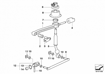

Wo genau ist er denn durchgebrochen?
AW: Schalthebel abgebrochen
austauschen des schalthebels (5) von oben in 10 minuten möglich... ruhiges händchen und spitzzange ist vorraussetzung... und am besten gleich ne stange vom m oder 3,0 z4 einbauen zwecks schaltwegverkürzung...
