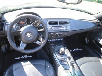

Sprichst Du aus Erfahrung? Wenn ja dann hast Du was falsch gemacht beim Einbau!
Ich hab den AC Schnitzer verbaut....noch kein einziges mal hat er was falsches angezeigt....und ich glaube meine Beschleunigung mit Kompressor und kurzer HA sowie meine Bremswerte mit Movit dienen schon als Referenz!
Über brauchen oder nicht kann man streiten....über den Geschmack nicht! Jeder tickt anders...fertig!
Also wenns gefällt..wieso nicht...und wenn Du genügend Leistung hast wirst schon manchmal verleitet nochmals zu schalten obwohl Du schon im 6.Gang bist :K

P.S.: schönes Cockpit haste da :t
Der Knüppel ist schnell eingebaut....Stromversorgung z.B. vom Anzünder abgreifen und fertig. Es ist eine kleine Steuerbox dabei und ein Sensor im Knüppel.
Einfach anlernen...dazu in den "Anlernmodus gehen"...dieser wird immer aktiviert wenn die Zündung eingeschalten wird und eine "bestimmte" Gangkombi durchgeschalten....(ausgeschlossen dass man diese Reihenfolge beim normalen starten erwischt :D). Im Anlernmodus werden alle Gänge incl. Rückwärtsgang nach aufforderung der Anzeige durchgeschalten. Voraussetzung ist das Fahrzeug steht leicht an einem Berg! Danach hat man glaub 30 Sekunden um das Fahrzeug umzuparken...jetz soll es genau anders rum am Berg stehen....und das gleich nochmal!
Wie gesagt 1x gemacht....seit einem Jahr keine einzige Falschanzeige...ich war auch verwundert wei die Gänge mit dem kurzen Knüppel ja nicht so weit auseinanderliegen aber 100% zuverlässig!
Preis ist natürlich teuer weil Schnitzer :g wobei bei Ebay kann man manchmal günstige schießen...meiner glaub ich waren so 160.-EUR...ist ja eigentlich für einen 1er aber ich versteh nicht wo der Unterschied sein soll...da ja außer dem Knopf welcher mit paar Madenschrauben wie bei Schnitzer üblich befestigt wird....selbst 5 Gang oder 6 Gang ist ihm egal...weil wenn man nur 5 hätte lässt man beim "Anlernen" den 6. weg und das System erkennt nun dass nur 5 vorhanden sind.
