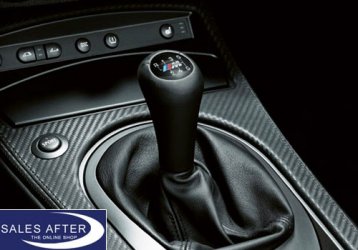

Hallo zusammen,
ich würde mir gern den beleuchteten M Schaltknauf reinbauen. Geht das so einfach und kann ich den bisherigen Schaltsack drinn lassen. Wie ist das mit der Beleuchtung, wo muss die angeschlossen werden.
Ich habe jetzt den Normalen mit dem Alu drinn ! Danke für Eure helfenden Antworten :)
AW: Schaltknauf beleuchtet
Bei mir ist die Bordsteckdose nicht beleuchtet und hat Dauerplus. Ist bei der Ausführung Raucherpaket auch so. Allerdings gibt es noch eine kleine Leuchte für die Aschenbecherbeleuchtung, da würde ich rangehen. Beim Nichtraucherpaket gibt es die Leuchte auch, sieht man aber erst wenn man die Kunststoffschale herausnimmt.
Würde lieber die Beleuchtung vom Aschenbecher oder wie schon erwähnt von den Warnblinklichtschalter nehmen.
Dann geht die beleuchtung auch nur bei eingeschalteten Licht an und ist mit den Instrumentendimmer verbunden.
