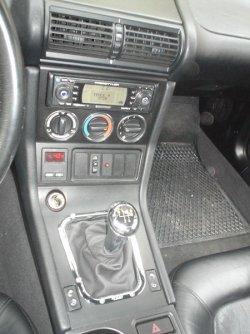

hi leute,
da ich nun abgekommen bin meine mittelkonsole in alu zu machen möchte ich zumindest ein paar teile in chrom drinnen haben ;)
am wichtigsten wäre mir die schaltkulisse doch wie baut man das teil ein?
hat jemand eine anleitung mit fotostory für mich :w
ansonsten gibts wohl niemanden im raum kärnten/steyermark (Österreich)der mir da helfen würde?
grüsse
cc

also du mußt zuerst den Schaltknauf nach oben abziehen - dazu in den zweiten gang schalten und den knauf mit viel kraft nach oben ziehen - auf deinen Kopf aufpassen sonst tust dir weh ;)
die Schaltmanschette ist mit einem Plastikring reingesteckt sozusagen. am unteren ende, wo die schaltmanschette auf der konsole aufsitzt musst du die beiden seiten also links und rechts zusammendrücken und dann dürfte sich das teil nach oben herausnehmen lassen...
um ein sehr gutes ergebnis zu erzielen solltest du auch ne neue Schaltmanschette kaufen - denn die alte lässt sich schwer von dem Plastikring abmachen.
ich glaube so müsste es klappen - ist schon ne weile her dass ich das bei mir gemacht habe...
Der Einbau ist einfacher - i.d.R. sind schrauben dabei - du befestigst am besten die schaltmanschette ganz leicht mit den schrauben an der unterseite des schaltkulissenrahmens - dann drückst den rahmen in die vorhergesehenen ausschnitt der mittelkonsole und schraubst das ganze fest - fertig!

danke für die schnelle antwort!!
doch würde ich meine manschette gerne behalten bzw weiß ich nicht wo ich eine neue herbekomme !? ist das so umständlich de zu behalten?
ansonsten klingt das ganze recht ok für mich ;)
doch etwas musst du mir noch erklären:
werden die schrauben einfach ins plastik reingeschraubt oder wie/wohin?
grüsse
cc

die Schrauben werden nicht direkt in die Mittelkonsole geschraubt... die fixieren den Rahmen eigentlich nur - aber keine Angst das kriegst du schon hin *g* einfach rein das teil und festschrauben - fertig ;)

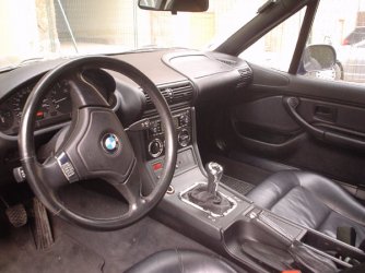

so habs geschafft B;
ist wirklich ein kinderspiel! naja ok der schaltknauf saß schon ziemlich fest :j
hab auch die lüftungsringe montiert und bin begeistert! sind wirklich klasse aus! es werden auch keine zeichen oder sonstiges verdeckt!!
grüsse
cc
aja danke noch einmal für eure hilfe!
