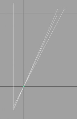

Warum ist die M-Stange kürzer?!? Auf dem Bild erkennst du doch die Übersetzungsverhältnisse. Das des Z4 3.0 ist am kürzesten. Das Verhältnis wird aus dem oberen Teil im Verhältnis zum unteren Teil errechnet.
Ich für meinen Teil war sehr zufrieden und hätte es im Z3 nicht kürzer haben wollen. Der Unterschied war deutlich spürbar.
So dann denken wir noch mal scharf nach!!:
Die M-Stange hat die größte Schaltwegverkürzung!!
Der Teil über der Kugel bringt nur den Schaltknauf näher an den Umlenkpunkt (Kugel), was natürlich subjektiv eine "Kürzung" erwirkt.
Jedoch entscheident ist der Teil unterhalb der Kugel, je länger dieser ist, um so mehr Weg legt der "Getriebehebel" bei gleichzeitiger geringen Bewegung oberhalb der Kugel zurück !!
ALLES KLAR ?? :j

Es ist nicht nur subjektiv, sondern auch objektiv der Fall. Der untere Teil der Kugel hat dieselbe Auswirkung. Ich wüßte nicht, warum nur der untere Teil entscheidend sein sollte!?
Hier mal ein professionelles ;) Bild (die kleinen Punkte stellen das Ende einer Stange dar), indem man erkennt, dass bei gleichen Winkel der Weg bei der kürzeren Stange auch tatsächlich kürzer ist:
Man kann an dem Foto selbst ausmessen und ausrechnen, dass die Z4 3.0 Stange das kürzeste Verhältnis hat. Einfach beide Seiten messen und Werte miteinander dividieren.
Rechnet man mit den oberen Zahlen, dann hat der Z4 3.0-Hebel eine Verkürzung von 18% zum Z3 2.8/3.0.

Natürlich, wenn Du Deine Hand immer "oben" aufliegen hast, stimmt Dein Beispiel.
Ich schalte meistens am Hals vom Knauf, quasi direkt oberhalb des "Säckchens" ;)

Ja dann ist es natürlich total egal, wie weit der Hebel oben raus schaut. Für dich ist der M in dem Fall tatsächlich der Kürzeste. Ich fasse immer am Knauf an.
AW: Schaltweg verkürzen
also... das was der schaltstock obenrum kürzer ist, kann man wohl schlecht rechnen, da man ihn immer anders anfasst, bzw. jeder fasst ihn anders an... so kann ich alle hebel unten anfassen oder eben alle hebel oben, so ist für eine aussage, was nun der kürzeste hebel ist entscheidend, wieviel grad ich den schaltstock bewegen muß um eine relativbewegung x zu bekommen, die nötig ist, um den nächsten Gang ein zu legen....
wobei es stimmt schon, der m und der z4 liegen beide bei annähernd 10% weniger winkeländerung... der m ist hier maginal kürzer...
wenn man natürlich seine hand oben auf dem Schaltknauf legt, so ist der weg, der am kopf zurückgelegt wird bei der z4 stange etwas kürzer...
