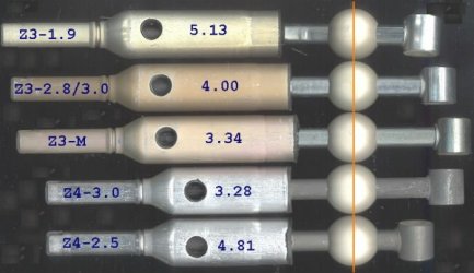

also jetzt noch für die plöden: der 2.5 liter ist ja wohl am kürzesten? dann nimmt man den, logischerweise??? die passen also alle?

@Nic, nein man(n) nimmt nicht den 2.5er :P der hat ja viel die kleinere Hebelwirkung und somit würde der Schaltweg viiieeeeeel länger als das er kürzer würde... schau mal den 2.8er und den ///M an....
wenn man beim 2.8er den ///M Montiert hat man den kürzeren weg.. und du siehst ja das das untere Stück unterhalb der Kugel beim ///M länger ist. Und wenn man jetzt 1+1 zusammenzählt dann weisst du was ich meine :)

ja also wenn das gegenproportional ist, hab ich ja schon den längsten :P macht ja keinen sinn etwas küzeres teil oben dafür längerer schaltweg???
also vielleicht den z4m?

Wie ist die Kugel auf dem Schalthebel befestigt? Durch verschieben der Kugel lässt sich auch der Schaltweg verkürzen. Kugel so schieben, dass das untere Ende länger wird. Dadurch liegt der Schalthebel tiefer. Die Schaltwege werden kürzer. Frage bleibt nur. kann die Kugel geschoben werden? Wer weiss Bescheid?
Gruss Fipoq:

Im Ernst: Die Schaltstange gibt es nur als ganzes. Die Kugel ist fest (zum Glück).
Ich habe die aus dem 3.0er Z4 (http://www.realoem.com/bmw/showparts.do?model=BT51&mospid=47797&btnr=25_0343&hg=25&fg=05&hl=15), hier alle benötigten Teile:
  1. 25 11 7 516 160 Schalthebel cà. 37,47 €,
  2. 25 11 1 220 439 Kunsttoffscheibe (2 - 4 x) cà. 0,12 €,
  3. 25 11 1 220 379 Sicherungsscheibe ( 2 - 4 x) cà. 0,30 €,
  4. 25 11 1 220 600 Lager Schalthebel cà. 6,03 €

Danke für Deine Antwort und all die Teilenummern. Mich interessiert eigentlich wie die Kugel befestigt ist. Ist Die nur aufgepresst oder ist Sie mit einem Splinten befestigt, den man entfernen event. ausbohren kann. Dann könnte die Kugel geschoben und wieder neu versplintet werden. Vielleicht ist in der Kugel irgendwo eine Bohrung zu erkennen leider nicht auf den eingestellten Bildern.

No Chance! Vergoßen, verschweißt, in eine Nut gegossen (oder gespritzt), oder was auch immer.
Die Kugel ist ringsum absolut Nahtfrei, würde sonst beim schalten auch stören.
Da wirst Du wohl 37,47 €s (Preis von realoem.com) investieren müßen.
