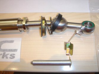

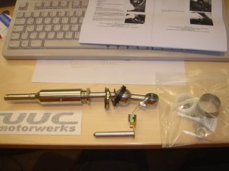

Es ist nicht zu glauben, aber ich habe gestern den Short Shifter von UUC bekommen. Nachdem ich ihn am 31.8. bestellt hatte, kann man das wohl noch als umgehende Lieferung bezeichnen...:w %:
So sieht das Teil aus:

Ich darf dieses Thema reanimieren. Zunächst zur Funktion der Schaltwegverkürzung. Ich sehe das so. Die Schaltwegverkürzung verändert das Übersetzungsverhältnis. Der Pilot registriert kürzere Schaltwege. Die Schaltwege im Getriebe werden nicht angetastet. Das wäre auch übel. Bei einer Verkürzung, würden die Zähne der Getriebezahnräder nicht mehr voll tragen.
Da sich an der für den Schaltvorgang im Getriebe zu erbringenden Arbeit nichts ändert, muss für den Schaltvorgang mehr Kraft aufgewendet werden (Arbeit = Kraft x Weg).
Wegen des gestiegenen Krafteinsatzes dürfte sich die Schaltzeit in der Regel nicht unbedingt verkürzen. Die Schaltwegverkürzung ist daher nicht zwingend mit einem Reißen der Gänge verbunden, sodass mit einer stärkeren Belastung der Synchronringe eigentlich nicht gerechnet werden muss.
Bei einer gut gemachten Schaltwegverkürzung ist die Kugel nicht - wie in der Serie - aus Kunststoff, sondern aus abriebfestem Metall gefertigt. Die Kugellagerung ist in sehr engen Tolleranzen gearbeitet und vermittelt daher ein präzises Schaltgefühl. Die Vibrationsdämpfung kann nicht mehr in der Kugellagerung erfolgen. Zur Vibrationsdämpfung ist der obere Teil des Gangschalthebels auf dem unteren Teil vibrationsdämpfend befestigt.
Stimmt das soweit? Wenn ja, dann gibt es bei hochwertigen Schaltwegverkürzungen überhaupt keinen in technischer Hinsicht negativen Aspekt. Dann steht der pekuniäre Einsatz und der spürbare Effekt in einem außerordentlich guten Verhältnis, sodass der Einbau vorbehaltlos zu empfehlen ist, zumal das serienmäßige Schaltgefühl des Z8 wirklich nicht der Hit ist. Da ist das Schaltgefühl sogar bei so manchem Transaxle-Getriebe besser. Ich habe dies sofort bei meiner ersten Testfahrt festgestellt und dem BMW-Fachmann aus München bei der Abschlussbesprechung auch so geschildert. Der fand die Schaltung aber voll in Ordnung.

Es ist ein ganz anderes Gefühl, kurz und knackig, die Gänge rasten regelrecht ein, viel bessere Führung. Erhöhter Kraftaufwand kaum spürbar.
Qualitativ sehe ich kaum Unterschiede, bei Rogue ist noch eine neue Verbindungsstange zwischen Schalthebel und Getriebe dabei, bei UUC ist das durch die gekrümmte Stange gelöst. Im Zweifel bei Dieter (UUC) und/oder mir (Rogue) mal ansehen und schalten.

Und dann noch 4 Fragen. Kann der serienmäßige Schaltknauf bei beiden Produkten problemlos montiert werden? Die Kugellagerung muss ja etwas höher gesetzt werden. Wird dafür ein kompletter Träger mit erhöhter Kugelaufnahme oder nur eine Kugelaufnahme zur Montage auf dem serienmäßiger Träger mitgeliefert. Ggf., gibt es komplette Träger zu kaufen? Sind nach der Montage der Schaltwegverkürzung Justagearbeiten erforderlich?
Bei UUC kann der Serien-Schaltknauf ohne Probleme verwendet werden. Die Höhe ist einstellbar, dadurch kann man den Hebelweg selbst noch bestimmen.
Der Lieferumfang kann im UUC-Thread oder oben in den Bildern gesehen werden.
Eingestellt wird nur die Höhe, kann man selbst machen, falls es nicht schon beim Einbau passiert ist.
Achtung: Der Einbau ist nicht ohne, da die Auspuffanlage runter muß, damit man von unten dran kommt. :M
