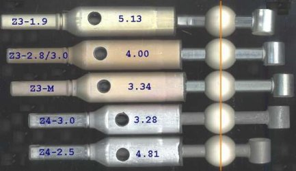

Ich hab mal ein schönes Bild gefunden ...
Das sind jeweils die Schalthebelstangen - links sitzt der Knauf dran und der Drehpunkt ist eben die Kugel.
... nur wie da der Zusammenhang?!? ... der Schaltweg ist umso kürzer je länger der Teil rechts von der Linie ist.
Die Schaltwegverkürzung für den 2.5 würde darin bestehen, die Schalthebelstange des 3.0 einzusetzen.
(bitte mal korrigieren)
Gruß, Frank

Und zur Annahme von Jokin: Schaltwege Verkürzung durch Austausch vom 3.0er Gestänge ins 2.5er:g . (bis auf das der 3.0er nen Gang mehr hat kann ich nicht behaupten, dass er sich deutlich besser oder sportlicher schaltet), ne richtige Verkürzung ist da schon was anderes.
AW: Schaltwegverkürzung Z4 von Hartge
Stimmt.
Je größer der Abstand zwischen Kugel und der Aufnahme für die Getriebstange (auf Deinen Bildern ganz rechts) desto kürzer die Schaltwege und schwergängiger die Schaltung.
Ich habe in meinem Z3 die Stange vom M-Roadster verbaut. Hat bei BMW um die 40,00EUR gekostet.
http://www.piozzz.de/z3/updates/36_shortshift/index.htm
Für den Z3 besteht die beste Schaltwegverkürzung indem man die Schaltstange vom z4 3.0 einbaut.
Beim Z4 wird das etwas schwieriger, billig an eine Schaltwegverkürzung zu kommen, denn BMW hat da nichts im Programm, was passen würde.
Zwangsläufig muß man zu den teuren Tunern-Teilen greifen.
Die machen auch nichts anderes als die Lage der Kugel in der Schaltstange zu verändern.

Danke für die Erfahrungsberichte.
Das mit den höheren Schaltkräften hatte ich fast befürchtet, die Physik lässt sich nun mal nicht überlisten. Dann lass ich's bleiben. Meine :K hat jetzt schon Mühe den Rückwärtsgang einzulegen....
