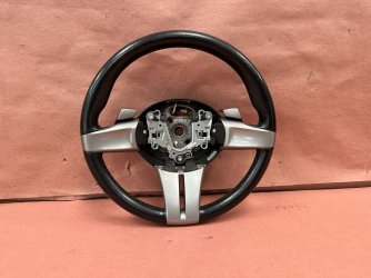

Ist es möglich Schaltwippen per Plug and Play nachzurüsten?
Möglich ist es, so weit war ich schon. Aber muss irgend was an Verkabelung ändern, nachrüsten, bzw. eine Codierung durchgeführt werden.
Im Anhang mein Lenkrad ohne... ein weiteres Foto mit.

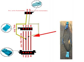

mit plug & play ist es leider nicht getan.
Bu benötigst neben Kabel für Buchsen und Stecker für die Y Weiche auch noch
einen Schleifring bzw. Wickelfeder ET-Nr. 6131 8379091
Aufpassen bei den Schaltwippen es gibt 2 Varianten
a) SMG Getriebe
b) 5 Gang Automatikgetriebe
Info zur benötigten Y Weiche findest du hier

Schema / Bild der Y Weiche
( Quelle des Bildes ist mir leider nicht bekannt)

Hey danke dir vielmals, werde mal schauen ob ich damit zurecht komme.
Falls ja, berichte ich von meinem Erfolg
