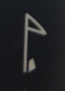

Ich habe keine Fingernägel und nutze sie dank Dachmodul praktisch überhaupt nicht. Trotzdem löst sich die aufgedruckte Farbe flächig ab. Scheint ein Qualitäts-/Fertigungsproblem zu sein. Meiner ist Bj. 05/11.
Ich habe keine Fingernägel und nutze sie dank Dachmodul überhaupt nicht. Trotzdem löst sich die aufgedruckte Farbe flächig ab. Scheint ein Qualitäts-/Fertigungsproblem zu sein. Meiner ist Bj. 05/11.

Für die Plotvorlagen hatte ich seinerzeit die intakten Tasten meiner Schalteinheit fotografiert ==> nach S/W konvertiert und dann in Vektoren umgewandelt zum Plotten. Leider sind die Strukturen einen Hauch zu fein (zumindest für meinen Plotter), sodass die Ausbeute extrem unbefriedigend war, siehe den von @RobbiZ4 verlinkten Beitrag.
373047373048373049373050
IMHO bringt eine prophylaktische Klarlackierung der Tasten für die betroffenen Chargen (es scheint auch haltbare zu geben ...) der Mittelkonsolen-Tasten nichts, da die Haftung des Lacks auf dem Kunststoff nicht gegeben ist. Das wurde mir insbesondere klar, als ich eine Taste für die einzige perfekt geplottete Folie komplett weiß gemacht habe ==> völlig mühelos abkratzbar. Daran ändert dann auch eine Schicht Klarlack nichts.
Und immer im Hinterkopf behalten: das "weiße" Symbol muss durchsichtig sein für die Beleuchtung, wie auch immer man die Restaurierung bewerkstelligt.

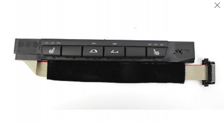

Passt zwar nicht ganz zum Thema, aber vielleicht weiss ja jemand von euch die Antwort: sind die Tasten der einzelnen BMW Cabrios untereinander kompatibel/austauschbar? Also könnte ich vom E93 die Dach auf/zu Tasten nehmen und im E89 verwenden?
@MiSt Was für Folie hast Du beim Plotten benutz? Könnte man die auch mit Laser bearbeiten?
Oder Tasten wieder weiß machen, anschließend wieder mit der schwarze Farbe lackieren und dann mit dem Laser drüber.
Einen dafür geeigneten Laser haben sicherlich die meisten von uns irgendwo in der Garage liegen. Könnte ja sein, dass man mal wieder das Raumschiff des Nachbarn abschießen muss.
Sieht per Fotovergleich nicht so aus. Die LEDs sind beim E93 außerhalb der Tasten und die Tasten sind nicht „flach“, sondern erhaben.

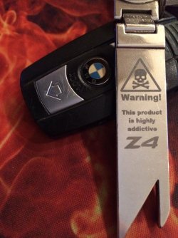

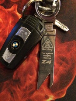

Die meisten haben es wahrscheinlich nicht, aber ich schon ;) Spiele damit nur ein wenig rum. Aber hast Du recht alles sehr aufwendig.
Die richtige Laser-Leistung, Frequenz, Tiefe und natürlich noch die richtige und haltbare Grundfarbe für die Tasten zu finden.

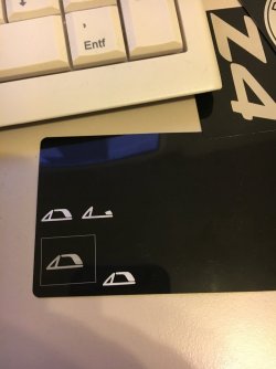

Hier ein paar Beispiele
373610373611 373612
Wie schon mal geschrieben, muss das Symbol durchsichtig sein. Das Weiß der Symbole ist die originale Kunststofffarbe, die zum Vorschein kommt, wenn der schwarze Lack ab ist.
Das geht mit einem Cutter als Ziehklinge, bzw. mit dem Fingernagel bei ganz schlechten Exemplaren.
Man braucht dann nur das Symbol aus schwarzer Folie ausgeschnitten, oder man schneidet das Symbol und nutzt es als Maske zum Spritzen von schwarz.
Daher ja mein Idee, die Taste wieder komplett schwarz spritzen und anschließend die schwarze Farbe mit dem Laser entfernen, so das die Grundfarbe wieder sichtbar ist.
Wie die Versuche auf dem Bild oben, die Symbol Gravur auf der Visitenkarte aus dem schwarz eloxiertem Aluminium.
