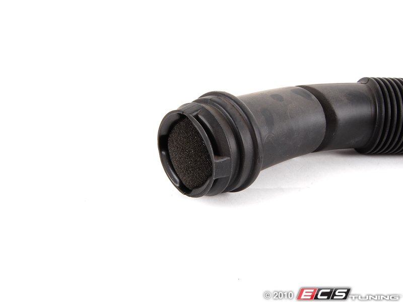

Hallo zusammen,
kann mir jemand von Euch sagen, wo und ob ich nur den Schaumstoff im Sondgenerator kaufen kann? Oder hat jemand vielleicht sowas noch rumliegen und keine Verwendung mehr dafür. Bei BMW kann ich nur den kompletten Soundgenerator für ca. 100 Euro kaufen.
Hat der Schaumstoff noch eine bestimmte Funktion, oder kann man da vielleicht auch jeden x-beliebigen zuschneiden und einbauen? Ich erhoffe mir dadurch, das der Klang doch etwas leiser wird als komplett ohne den Schaumstoff.
Danke schonmal für die Antworten.

Ich hab mir Schaumstoff aus dem Akustikbereich besorgt und mich damit ran getastet bis es gut war [emoji1303][emoji41]

Nein, nein, nein und nein [emoji41] Wie gesagt hat mir ein Bekannter Schaumstoff gegeben aus dem Akustikbereich und den habe ich zugeschnitten und eine Seite des Soundgenerators/Soundleitung damit geschlossen. Dann war es zu leise. Letztlich habe ich das Stück so lange verkleinert bis es ok für mich war.... müsste von dem Material noch haben, muss ich aber nachschauen....
Der Schaumstoff dämmt doch nur den Schall, der über den SG künstlich in den Innenraum geleitet wird.
Da kannst auch nen Lappen reinstecken, damit das leiser wird...8-)

Ich würde einen Küchenschwamm nehmen, komplett „zustopfen“ willst du das Teil ja sicher nicht [emoji85]
Hallo Zisu,
besorge Dir eine feinporige Filtermatte (Schaumstoff in PPI30) aus dem Aquaristikbereich (Stichwort Hamburger Mattenfilter) in 5cm Stärke.
Daraus entsprechende Stücke auf den Rohrinnendurchmesser des SG zuschneiden und rein damit ins Rohr; hat bei meinem SG hervorragend funktioniert.

So, habe mir eben eine Filtermatte bestellt. Bin schon gespannt, wie es funktionieren wird.... :t
