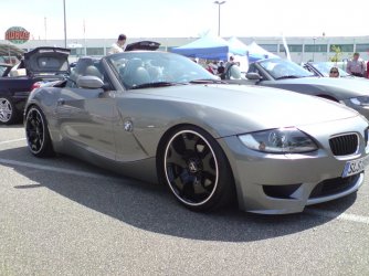

Hallo Leute,
ich hab an meinem ZZZZ die M-Schürze vorne dran. Der Vorbesitzer hat hier die beiden Aussparungen für die Nebelscheinwerfer (Rechts und links unter dem Scheinwerfer) mit Gittern verklebt. Leider nicht besonders professionel.... :#
Jetzt sind sie mir am Wochenende BEIDE flöten gegangen. Hab ziemlich viele km auf der BAB gefressen und ich nehme an der Kleber (sieht aus wie aus der Heißklebepistole) wird die dynamische Beanspruchung nicht überstanden haben. Der ZZZZ ist recht hart und ich hab ihn gut rangenommen auf der Strecke.....
Auf jeden fall haben sich beide verabschiedet. :O
Das sieht nicht nur extrem scheiße aus :g sondern bringt mich ins Grübeln.
BTW: Der Wagen hat(te) die Nebelscheinwerfer. Der Vorbesitzer hat sie wohl zugunsten der Gitter entfernt / ausgebaut. Die Kabel und Vorbereitungen sind noch da....
Was mach ich denn da nun, damit wieder gut ausschaut? Bin son bisschen auf der Suche nach alternativen.
1. Ich klebe die Gitter neu ein. Stellt sich die Frage nach einem geeigneten Kleber. Dauerelastisch und Wärmebeständig muss er sein. Variante 1 wäre da meiner Meinung nach Sikaflex.... (Karosseriekleber) oder Variante 2: Schwarzes bzw. Graues Silikon.
Das ganze wäre aber dann am Ende der gleiche Murks wie jetzt. Irgendwann gehen die wieder fliegen.
2. Ich rüste die Nebelscheinwerfer wieder ein. Weiß da jemand, was das kostet? Gibt es dann eine Blende für die restliche Aussparung?
Was ich jetzt wissen möchte: es muss doch was an Originalteilen geben... Entweder eine Blende oder sonstwas, was diese Aussparung professionel und optisch einwandfrei verschließt. Jemand, der sich einen richtigen M kauft, der legt sich doch nicht hin, baut die ganze scheiß Schnauze ab und klebt sich dann irgendeinen Murks da rein.... :j
Hat vielleicht jemand noch Bilder von der M-Front mit Nebelscheinwerfern oder anderen Alternativen? (Gitter, Blenden, wasweißcihwas?)
Los Jungs, haut in die Tasten. So wie der Wagen aussieht, kann ich momentan nur noch unhter einen Stein kriechen. :#

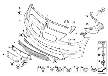

Guck mal hier...du brauchts die nhummer 18 auf dem Bild... jeweils für links und rechts.. hier die Teilenummern:
links:51118044701
rechts:51118044702
Und jetzt ab zum :D
links:51118044701
rechts:51118044702
Und jetzt ab zum :D
Björn
Hey, Super Info!
Werd Morgen da gleich nach der Arbeit vorbei schauen. *froi*
Aber: Eine Frage noch: Die einlässe setzen (rein optisch so nach dem ETK-Bild) voraus, dass da ausreichend platz ist. Bei mir ist da aber noch das ganze Geraffel von den Nebelscheinwerfern.
Geht das dann trotzdem?
Ich muss Zugeben, ich bin etwas unvorbereitet in dieses Thread gegangen. Hab mir das von Innen noch alles gar nicht so genau angeschaut. War einfach platt von der langen Fahrt. Hab die Gitter da raus gepopelt.. die waren nach innen gedrückt und hab den Mist erstmal Mist sein lassen.....
Sonst würde ich mir da gerade vielleicht die ein oder andere Frage selbst beantworten können...... Tut mir leid.
AW: Schei**, Gitter verloren - was nun?
glaub mir das geht.. da sitzt nur die Hupe...ich hab ja genau das gleiche Auto wie du...;).. sonst hätte es bei mir ja auch nicht gepasst!!
