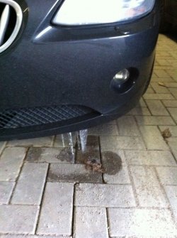

Ok ich denke ich habe den Verursacher gefunden. Manchmal sind kalte Temperaturen doch auch zu etwas gut ;)
