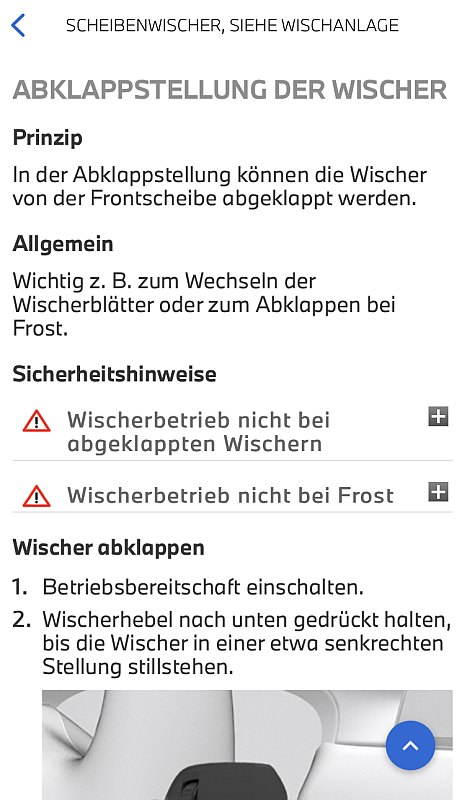

Blöde Frage: die Wischer sitzen ja etwas unter der Motorhaube. Zieht man die manuell Richtung Scheibenmitte um sie zum Frontscheibenputzen abklappen zu können, oder gibt es dafür einen "Button", den ich nicht kenne, der die Dinger in die nötige Stellung bringt? Ich hab sie bisher von Hand in die Stellung gebraucht - OK oder nicht?
Danke
Schau mal ins Buch (App Driver´s Guide) "Abklappstellung der Wischer".
Genau, bei mir wird 3x hin und her gewischt, bevor die Wischer dann senkrecht stehen bleiben.
