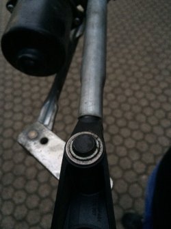

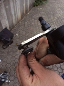

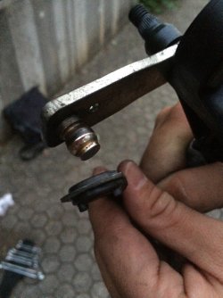

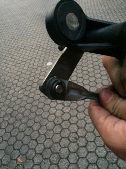

Hallo zusammen,
Bei mir ist das Scheibenwischergestänge am auf der einen Seite (Fahrerseite) rausgesprungen. Weiß jemand ob da eine Sicherung war, die jetzt verlorengegangen ist oder ob das ohne Befestigung ist. Wie und mit was bekomme ich das wieder funktionsfähig? Bitte sieht dazu die Bilder.ImageUploadedByTapatalk1434131710.203700.jpgImageUploadedByTapatalk1434131725.008061.jpgImageUploadedByTapatalk1434131740.959201.jpgImageUploadedByTapatalk1434131751.439579.jpg
Das letzte Bild unten ist die funktionstüchtige Seite.
Also der Teil der da bei dir rausgeprungen ist, hat keine Sicherung. Der wird einfach auf den Kugelkopf gesteckt. Bleibt die Frage warum er abgegangen ist. Läuft das Gestänge mit Widerstand? Also Buchsen eingelaufen? Hat es Spiel? Wurde der Wischer von irgendwas aufgehalten beim Wischen?
Hatte schon öfter mit diesen Gestängen Probleme. Meistens hat ein schmieren der Buchsen gut geholfen. Ansonsten tauschen. Habe ein gutes gebrauchtes zuhause. Zeig mal ein Bild vom ganzen Gestänge dann kann ich dir sagen ob meins genauso aussieht.

So hab ich es gemacht:

Hallo zusammen, danke für die wertvollen Tipps. Habe komplett durchgebohrt und dann ein Gewinde reingeschnitten. Danach Edelstahl Schraube reingedreht und am anderen Ende selbstsichernde Mutter und unterlegscheibe. genommen. Funktioniert wie neu :)))

Hallo, ich habe komplett durchgebohrt und einen edelstahlen schraube gebraucht mit ein selbstsichernde mutter, die ich andersom montiert habe, um ein wenig abstand zu halten, so das es nicht abklemt.
Ich habe es heute ebenfalls repariert. Habe den Wagen gerade vom Vorbesitzer gekauft, da ist das Gestänge auf der Autobahn abgesprungen. Habs dann heute innerhalb einer Stunde repariert.
Einfach ein 4,2mm Loch mittig durchgebohrt, dann ein M5 Gewinde reingeschnitten, Schraube mit Unterlegscheibe und Logtite rein und andere Seite zusätzlich eine Kontermutter. Dabei das ganze leicht lose gelassen, damit das Gestänge sich noch wenige Millimeter auf dem Kugelkopf drehen kann und zudem nicht draufgepresst ist.
