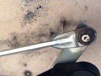

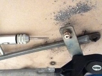

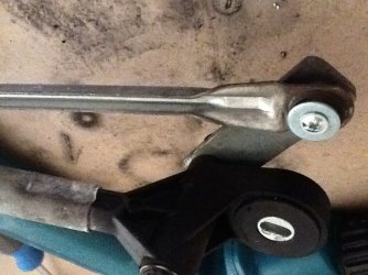

Also, 3.3mm durchgebohrt (von unten), M4 Gewinde rein, kommt noch eine Schraube mit Loctite und Unterlegscheibe von unten rein. Sollte passen.
