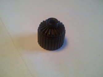

Aber scheint doch mehr zu sein. Die Stellschraube lag am linken Scheinwerfer am Luftfilterkasten:

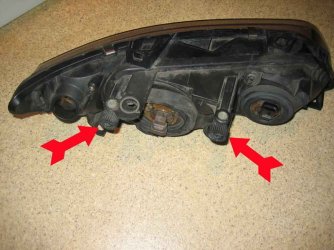

auf der Rechten Seite fehlt sie komplett. Die sitzen normalerweise hier:
(hab mich mal in einem altem Thread bedient mit dem Bild, danke ZonSpeed)

schau mal auf dem Bild mit dem Scheinwerfer... der linke Pfeil zeigt direkt auf die 4te Halterung :w
wenn man die Blinkerbirnensteckern rausdreht kommt man auch etwas besser (mit einer Verlängerung) ran...

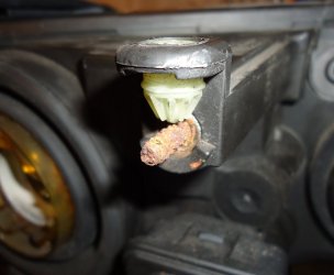

wollte mal schauen ob man das abgefallene Stellrad irgendwie wieder drauf bekommt, müßte doch eigentlich mit einen Zweikomponenten Kleber oder ähnliches zu befestigen sein.
Muß ja nur zum einmaligen Einstellen halten....

ist definitiv abgegammelt, dieSteckachse ist angrostet und die Stecköffnung im Kunstoff scheint geweitet. Sieht aus wie Materialfehler.
Hab wie gesagt irgendwann schon ein ähnliches Thema hier im Board gesehen mit Bildern.
Wenn ich nächste Woche mich dran setze mach ich mal ein paar Bilder.
Mal schauen ob man das irgendwie reparieren kann bzw die Scheinwerfer eingestellt bekommt ohne den Einstell Mechanismus.
Muß ich wohl irgendwie manuel machen, in einer Werkstatt werden sie mir bestimmt nicht weiter helfen damit.... Ist aber doch ziemlich fummelig...
Wie gesagt klasse wäre wenn ich das Stellrad irgendwie wieder befestigt bekomme,allerdings fehlt auf einer Seite schon eins.

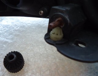

so hab jetzt mal ein paar Bilder gemacht. So sieht das aus wenn der Gammel zugeschlagen hat:
und hab auch eine Lösung wie man das wieder reparieren kann :M
Die Lösung ist das Zeug: LINK
Ja ja ich freu mich schon auf eure Kommentare "jetzt klebt der Typ den Wagen mit Pattex zusammen"...
Fakt ist es scheint zu halten und man kann die Scheinwerfer wie über das Einstellrad ohne große Fummelei einstellen.
Und wie man sieht, sieht man nix davon:
zum Scheinwerfer einstellen alle paar Jahre wird es halten hoffe ich.....:w
Gruß Spykie

Hab festgestellt das man die Scheinwerfer am besten über die großen Einstellschrauben per Hand einstellt. Ist ein bißchen fummelig aber es geht. Der Grund warum die großen Schrauben abfallen ist unter anderem das beim Einstellen über die kleinen Schrauben von oben die großen unten verkanten. Auf Dauer hält das die Verbindung nicht aus.
Hab mich gewundert das die Stecköffnungen der großen Schrauben wenn sie abgefallen sind aussehen als wenn sie ausgeschlagen sind. Das kommt scheinbar durch die Verkantung beim drehen
Wenn die Öffnung zu sehr ausgeschlagen sind müßte man wahrscheinlich mit einer Buchse aus Messing das ganze ausbessern. Da hält dann auch der Kleber nicht mehr

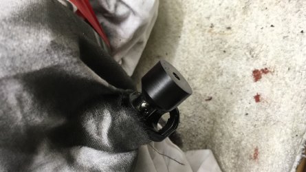

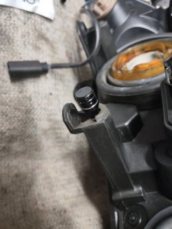

Ich hatte das Problem mit dem Verstellrädchen auch, ich hab mir ein neues aus Vollmaterial gedreht und mit einer Madenschraube auf dem Rändel fixiert, ich hab leider nur ein schlechtes Bild als ich es an Schweinwerfer lackiert habe. F04C4ECF-C1A8-4046-998C-6B0424FC9009.jpeg
Ich muss bei unserem auch mal dran. Im Juli ist TÜV
Irgendwelche Muster, Maße etc. gibts noch? @Sven.zet
