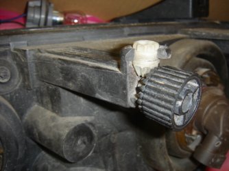

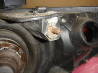

war beim Tüv ... rechter Scheinwerfereinstellung (ich glaube, die Höheneinstellung) war nicht ok ... hing zu tief. Er wollte gleich korrigieren, sagte dann aber, dass die Einstellungsschraube ins Leere dreht.
Hab meinen Scheinwerfer ausgebaut ... tatsächlich ... eine der beiden schwarzen Verstellschrauben hing nur noch lose dran. Die andere ist fest und verstellbar.
Frage: Kann man einfach eine Neue kaufen und aufdrücken oder kann man gleich einen neuen Scheinwerfer kaufen? Wenn die letzte Methode nur in Frage kommt, hat jemand eine Idee, wie man die Situation noch lösen kann?

Ich glaube er meint weder die Nummer 1 noch die Nummer 2 auf dem Bild.
Mehr die Verstellschraube direkt am Scheinwerfer.
Oder?
Andreas

ich glaub dass man da nichts großartig machen kann wenn das ding abgeflogen ist. Ist mir übrigens auch passiert.
