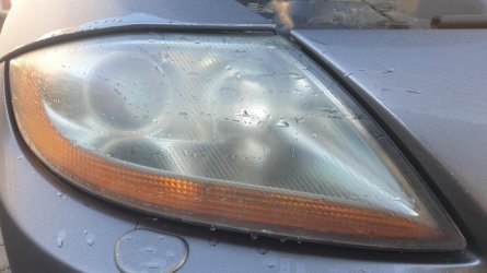

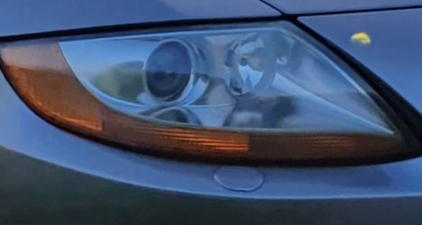

Kann man anhand der Fotos sagen um welche Scheinwerfer es sich handelt?
Ich würde dies für Xenon-Scheinwerfer halten. Falls jemand anderer Meinung ist bitte ich dies ausdrücklich kundzutun!
Garantiert nicht.

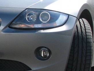

Mein erster Zett VFL mit Halogen:
Da sieht man links den Reflektor mit H7 fürs Fernlicht
Und mein jetziger 3.0si Facelift mit Xenon
Links kein Reflektor da Fern- und Abblendlicht über Xenon gehen, da öffnet nur eine Klappe fürs Fernlicht

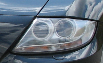

Hier mein VFL mit Xenon - der Reflektor ist trotzdem zu sehen, da zwar Fernlicht über Xenon geht, die Lichthupe (und das US TFL!?) aber nicht 😜

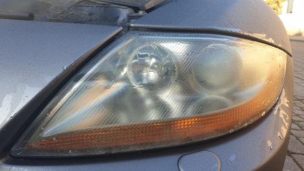

Aufgrund der Waschdüsenabdeckungen würde ich bei @Toni.pt und sogar bei @Burns auch von Xenon ausgehen (zumindest die Stoßstange ist von einem mit Xenon), garantieren kann ich das aber nicht :D
Aufgrund der Waschdüsenabdeckungen würde ich ....
gar nix behaupten.
Unser ersten Z4 hatte kein Xenon, aber die Waschdüsen.
Als erstes Indiz ist immer, ob man noch das Drehrädelchen der Höhenverstellung verbaut hat. Ist das vorhanden = kein Xenon.
Aber auch hier Achtung: Es soll es schon gegeben haben, dass sich jemand Xenons verbaut hat, ohne die Blende vom LZS zu tauschen.
Man lernt nie aus, ich hatte bisher nur Halogen ohne Düsenabdeckungen gesehen, gibt's also definitiv auch, bspw. Hier:
