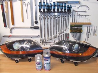

Dann hÀlt das auch nicht lange.Nein, kein Klarlack möchte das Auto verkaufen,
Wenn du bei orangen Blinkern bleiben willst, gibt es fast Neuwertige bei Ebay fĂŒr die HĂ€lfte od4er noch weniger.Kann man anhand der Fotos sagen um welche Scheinwerfer es sich handelt?
oops, Brille auf trotzdem noch billig :-)Der will 250 pro Seite!

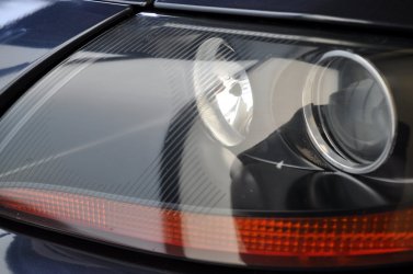

Kann je nach Produkt auch nicht helfen oder gar schaden.Was auch immer hilft bei den Scheinwerfern und RĂŒckleuchten .... einfach mit der Konservierung vom Lack mit ĂŒber die Scheinwerfer und RĂŒcklichter gehen, dabei gibt es zusĂ€tzlichen UV Schutz.
Ja, das hilft und unter uns gesprochen ist die Menge in den TĂŒtchen locker fĂŒr 4 Scheinwerfer ausreichend, wenn man kein saugendes Auftragspad oder Auftragslappen nutzt. Ich nutze fĂŒr sowas immer sehr kleine LĂ€ppchen (5x5cm) und eben entsprechende Handschuhe.Angeblich soll das hier auch helfen. Es muss halt regelmĂ€Ăig gemacht werden, wenn der UV-Schutzlack nicht aufgetragen wurde.

das ist natĂŒrlich Ă€rgerlich, welches Mittel hast du zum Versiegeln denn genommen? Ich mache das wirklich seit dem ersten Tage am Auto das ich ĂŒber die Scheinwerfer und RĂŒcklichter gehe, natĂŒrlich ĂŒber die Jahre mit verschiedenen Mitteln, und hatte diesbezĂŒglich noch nie Probleme, irgendwie sollte das ja auch vom Hersteller getestet werden denkt man, also die VertrĂ€glichkeit mit anderen Komponenten.
Mit schwarzem Kunststoff vertrÀgt sich manche Politur/Versiegelung so gar nicht. Soviel nur dazu.irgendwie sollte das ja auch vom Hersteller getestet werden denkt man, also die VertrÀglichkeit mit anderen Komponenten.

Ich habe das auch immer gemacht.... Ăberwiegend mit Mitteln auf Carnaubawachs Basis...... Das es jetzt beim Daily zu solchen Langzeitfolgen gefĂŒhrt hat, hat mich auch ĂŒberrascht.@AIC-Peter
das ist natĂŒrlich Ă€rgerlich, welches Mittel hast du zum Versiegeln denn genommen? Ich mache das wirklich seit dem ersten Tage am Auto....
FĂŒr solche?Mittel die ausdrĂŒcklich fĂŒr die Politiker von Scheinwerfern zugelassen sind...
