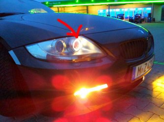

Bei mir leuchten definitiv alle vier Ringe!
Dann sind deine Scheinwerfer getuned. Original leuchten nur die inneren Ringe. Bitte nicht verwechseln mit dem Streulicht der Linse, das die äußeren Ringe noch erhellt. Von allein leuchten die nicht!
