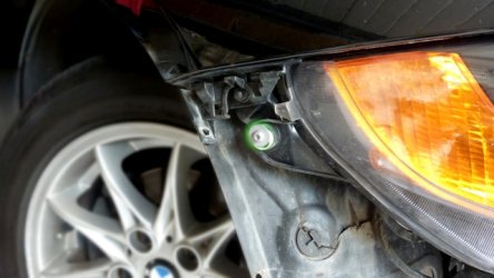

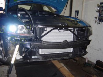

Was genau beinhaltet das Reparaturkit bzw. was repariert es?
Das ersetzt abgebrochene bzw angebrochene Halterungen. Die alten, wenn noch vorhanden abdremeln und die neuen Halterungen verschrauben. Das Set beeinhaltet 4 Halterungen + je 2 Schrauben. Die Bohrungen für die Schrauben sind schon im Scheinwerfergehäuse vorgegeben.
Ich habe es leider versäumt Bilder zu machen. Ich konnte durch dieses Kit aber meinen Scheinwerfer retten.
