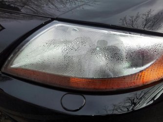

Mein Scheinwerfer ist schon seit einer Woche angelaufen .... wird das von alleine wieder Trocken wenn ich immer mit Licht fahre oder muss ich den Scheinwerfer öffnen und Trockenföhnen ?2012-02-18 14.25.54-1.jpg
Ist mir seit der letzten Hochdruckwäsche aufgefallen :(
Das ist schon extrem, ich würde die Dichtungen und Deckel austauschen, in einem fönst du die Scheinwerfer trocken, oder/und einen Wasserschlauch rein und das Wasser absaugen.
Wenn das Tauschen von Deckel und Dichtung nichts bringt kann kann auch die Dichtung des Scheinwerfers vorne sein, wo das klare Plastikteil in das Gehäuse übergeht. Hatte ich mal beim 5er. Da konnte man zum Glück das Abdeckteil tauschen. Wenn das nicht geht könnte man das Leck suchen und mit Silikon abdichten.
