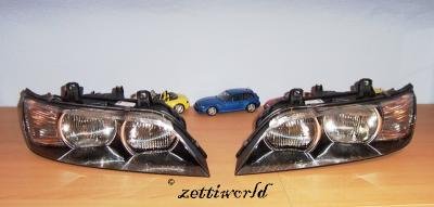

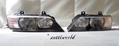

Ich bin dabei meine Scheinwerfer zu tauschen. Bei der Suche bin ich auf 2 Scheinwerfer gestoßen die in Fragen kommen würden:
1.) BMW Z3 Scheinwerfer mit Chromring / Weiße Blinker
2.) BMW Z3 Scheinwerfer / Weiße Blinker
Variante A würde ich bevorzugen. Leider haben diese aber keine Standlichtfunktion, welche sich wohl aber nachrüsten lässt. Da mein ZZZ BJ96 (4Zyl.) und daher ein VFL Modell ist, könnte es da Probleme geben...

Ich habe mir letzte Woche die unteren gekauft, nagelneu mit allen Leuchtmitteln und Stellmotoren (Preis 259.-€)
Beim Einbau mußt Du evtl. nur drauf achten, dass Du die Einschraubgewindeschrauben beim Ausbau mit einem 19er Schlüssel gegen Verdrehen sicherst, dann sollten die Spaltmaße beim neuen SW wieder passen, Einbauanleitung ist dabei gewesen; ich habe die mitgelieferten Birnen drinnen gelassen. Wenn Du alles fertig hast, solltest Du die SW einstellen(lassen)
Oder aber Du machst Dir von den alten SW ein Lichtbild an die Garage (mit Isoband oder Ähnlichem) und stellst die neuen dann darauf ein
Photo kann ich auch liefern, meiner ist arktissilber
Max
