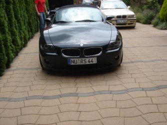

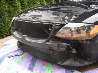

ich habe letztes Jahr auch auf "weiss" umgestellt. Bei ebay gibt es orginal BMW SW für 599 Euro (nicht Xenon). Der Einbau ist auch von einem "nicht-Profi" einfach zu erledigen. Ich habe mich für meinen schwarzen Zetti für schwarze SW entschieden. Das Geld und die Arbeit lohnen sich wirklich ! :t Hier ein paar Bilder.......

Hallo Ralph,
sieht gut aus!
Könntest du mal ne Umbauanleitung der Scheinwerfer einstellen?
Muss dafür die Front ab?
AW: Scheinwerfer mit weissen Blinkern
Hi Dennis,
sorry, mit ner Einbauanleitung kann ich nicht dienen - allerdings gibt es die irgendwo hier im Forum (---> Suchfunktion).
Es ist wirklich kein Hexenwerk ! Ein paar Schrauben oben + unten und ein paar Stifte in den Radhäusern rausmachen :)
