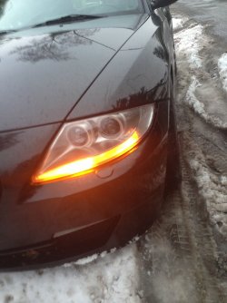

Und zwar brennt machmal eine Lampe im Scheinwerfer, bei der Fahrt fast immer und wenn ich den Motor ausmache auch desöftern weiter, wie heute aber heute habe ich es leider nicht bemerkt :eek: :o und als ich den Wagen nach 12 Stunden wieder starten wollte war natürlich die Batterie platt :(. Zwischen den Tachos brennt auf die Fehlfunktionsleuchte für das Licht. Hier ist mal ein Bild von dem geschehen. Weiß jemand vielleicht was das Problem ist ??
So sieht das denn aus...

Der Blinker leuchtet normalerweise, wenn das Standlicht kaputt ist, in deinem Fall die Angel Eyes.
Aber eigentlich sollte der mit der Zündung ausgehen.

vieleicht Standlichtbirne kapput, plus beim aussteigen betätigst du - ausversehen - den Blinker nach links?!
leuchten bei genannten Symptomen (Standlicht kaputt bzw. betätigtes Parklicht) nicht nur eine von den 2 Birnen pro Blinker?
und bei defektem Standlicht sollte im Tacho ein Lampenfehler anspringen
also den Blinker betätige ich da nie... und wenn dieses Licht brennt wird mir auch immer ein Lampendefekt angezeigt... :(
also doch Standlicht defekt, leuchtet evtl. nur ein Ring wenn du Standlicht anmachst?
(zur erklärung, du hast in jedem Scheinwerfer einen leuchtenden Ring als Standlicht, wenn dieser defekt ist.... geht der Blinker an)
