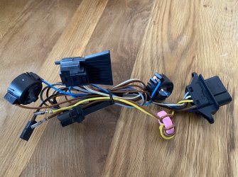

Hallo, ist es möglich die Stecker (siehe Bild) und Kabel im Scheinwerfer zu wechseln?
Die Kabelummantelungen von einem sind fast vollständig zerfallen und die Drähte liegen offen.
Habe schon sehr zaghaft versucht die Stecker zu entfernen, aber bei fast 20 Jahre alten Plastikteilen trau ich mich nicht stärker dran.
Grüßle, Ben

Der Stecker scheint mir jetzt von innen verschraubt zu sein, wenn ich mir den zylindrischen Gnubbel da drüber ansehe.
Der Stecker ist von hinten mit zwei Torx-Schrauben T10 verschraubt.
Eine riiiieeesen Fummelei sie raus und wieder rein zu bekommen.
Habe es erst letzte Woche gemacht. Habe einen Xeno-Scheinwerfer auf Halogen umgebaut.
Alles raus und wieder rein.
Ich sehe gerade, dass du auch einen Xenon-Scheinwerfer hast.
Ein richtiges Problem bekommst du, wenn du diesen rosafarbenen Ring wo das braune und gelbe Kabel mit umschlungen ist, lösen willst. Der ist nämlich auch mit einer Schraube befestigt. Und da kommst du nicht dran.

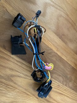

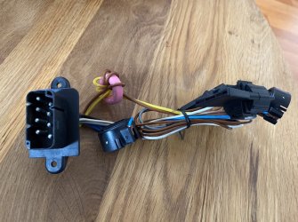

Ich habe noch einen Xenon-Kabelbaum aus einem linken Scheinwerfer.
Kabel sind alle perfekt.
