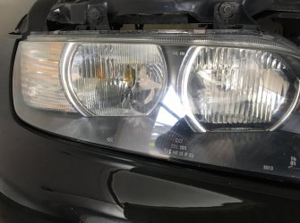

bei meinem Z3 sind die Plastik-Streuscheiben leider etwas zu heiß geworden und schon vergilbt. An einer Stelle gibt es sogar ein kleines Loch.
Das Problem ist wohl bekannt. Aber gibt es die Streuscheibe einzeln?
Welche HB4 Lampen soll ich am besten einbauen, sodass die Scheiben nicht noch weiter überhitzen?
Grüße

Die Streuscheiben gibts nicht einzeln, nur komplette Scheinwerfer. Wie kommst drauf, dass die überhitzt sein sollen? Auf dem Bild ist davon nichts zu erkennen.

Hi Christoph,
die zwei gelben Stellen in der Mitte. Wieso sollte es sich sonst so verfärben?

Hallo, soweit ich weiß haben die Scheinwerfer mit den weißen Blinkern Streuscheiben aus Kunststoff und die mit den gelben Blinkern Streuscheiben aus Glas.
Kann schon vorkommen, dass es mit zunehmendem Alter und der Hitze bei der Kunsstuffvariante zu Verfärbungen kommt.
Gibts leider nur komplett als Scheinwerfer (bzw. aufwändiger Umbau).
Vorsicht, es gibt RHD Scheinwerfer (GB & Japan), die natürlich in Deutschland mit Linksverkehr nicht gefahren werden dürfen!
LHD suchen bzw. kaufen.
Unterschied wird hier sehr gut beschrieben: google + "z3 unterschied lhd rhd" + den ersten Treffer anklicken.
[Keine Ahnung ob man direkt verlinken darf...]
Die VFL Scheinwerfer hatten die Streuscheiben aus Glas ab FL (Facelift) waren die Streuscheiben aus Kunststoff. Die vordere Abdeckung des Scheinwerfers ist aber immer aus Kunststoff.
Ich hab die Cool Blue Birnen von Osram drin gehabt und keine Hitze Probleme damit in unserem FL Z3.
Da bleibt dir wohl nur ein neuer Scheinwerfer als Lösung.
