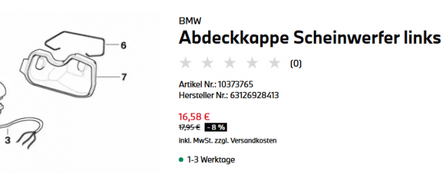

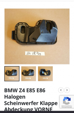

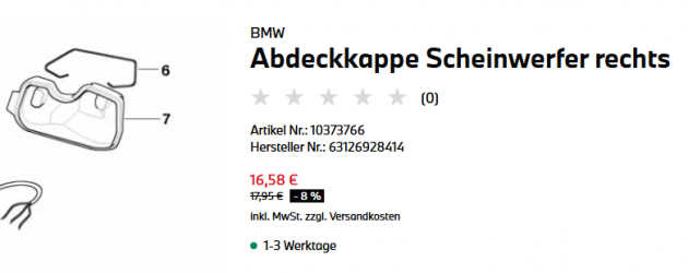

Du musst über google deinen Suchbegriff eingeben und hinten dran noch :zroadster
Aber wahrscheinlich ist die Scheinwerferabdeckung undicht, kostet um die 13 Euro bei BMW.
Wurde in letzter Zeit eine Birne gewechselt? Dann beim Einbau der Abdeckung (die ist inkl. Dichtung) penibel darauf achten, dass die richtig sitzt,
