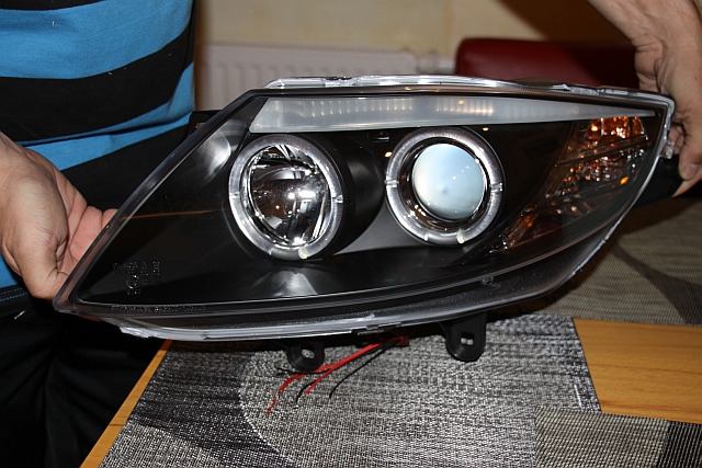

Scheinwerfer sind da, wir haben nun doch die dunkleren genommen.

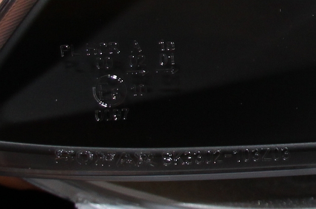

Es ist keine ABE dabei. Muss wohl auch nicht, da E-Prüfzeichen aufgedruckt ist.
Bild:

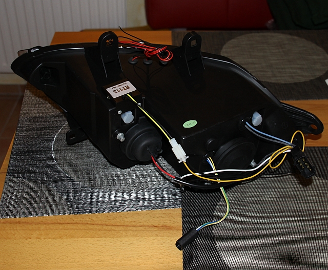

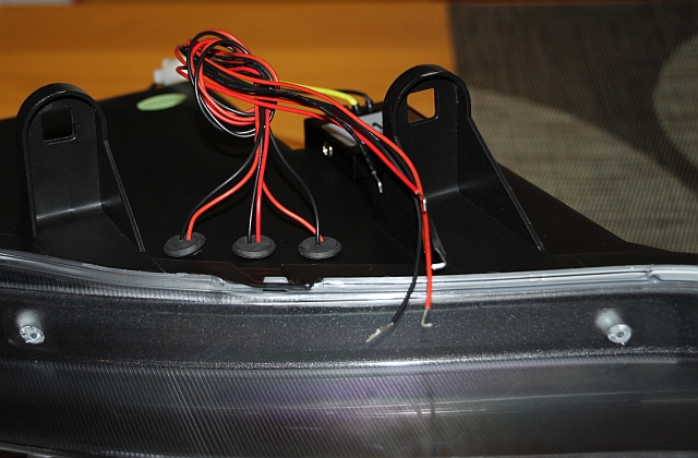

Aber, jetzt schauen uns da einige lose Kabel an. Auch fk-automotive meinte, da hängen keine losen Kabel rum. Machen sie aber doch?
Sieht soweit echt gut aus! bin mal gespannt wie die im eingebauten Zustand aussehen bei dir :) Standlichtringe sind echt was feines :D
Der Einbau wird noch etwas dauern, zumal ja noch die Frage der losen Kabel.
Ich habe bei meinen alten Scheinwerfern noch gar nicht geschaut wie die verdrahtet sind.
Das geht ja auch erst, wenn die ausgebaut sind.... Oktober wirds schon werden.....

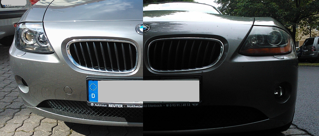

Mal eine kleine Montage. Leider unterschiedliche Aufnahmeorte. Einmal auf der Straße mit bewölktem Himmel, das andere vor der Garage bei reichlich Sonnenschein. Auch der Aufnahmewinkel passt nicht. Aber es ist das gleiche Auto :-)

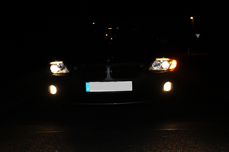

Bericht über Lichtausbeute kommt noch. Es wurde noch kein richtiger Lichttest durchgeführt... Also bitte etwas Geduld
Danke Alper :-)
Im Dunkeln veränderte es den "Charakter" des Zetties. Er ist als solcher nicht mehr sofort zu erkennen. :(
das mag ja sein. Aber die Lichtausbeute nachts und die Optik am Tag macht das locker wieder weg :-) Ich sitz ja auch im Auto und seh mich von vorne ja nicht :-)
Die alten Scheinwerfer waren fast blind, im Gegensatz zu diesen hier :-)
