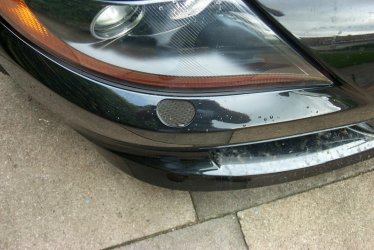

Ich habe ja auch eines der wenigen Modelle ohne SRA und das Problem, die entsprechenden Öffnungen im Aero-Kit zu schließen, gelöst, indem ich mir zwei Abdeckungen aus CFK angefertigt und von unten mit etwas Silikon befestigt habe. Es gibt ja sozusagen einen Einschub, zwischen den beiden Kunststoffhälften in der Öffnung. Da passt das ganz gut rein. Hab erst geschaut, wie es von oben draufgepappt aussieht. Bescheiden! Daher der Einschub von unten. Vorteil: Kostet keine 80,- € ;-))
Lars
