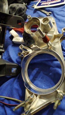

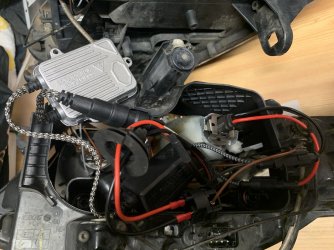

Hallo, nach längerer Zeit habe ich mal wieder ein Problem. Ich brauche einen neuen Xenon-Scheinwerfer, da der alte inzwischen komplett milchig ist. Daher habe ich in der Bucht Xenon-Scheinwerfer gekauft. Ich bin aber etwas verwirrt. Sind das echte originale Bi-Xenon-Scheinwerfer oder illegale Umbauten? sieht irgendwie nach Pfusch aus.....
Danke, Gruß Wensi

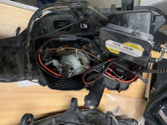

Ich lasse mich gerne eines Besseren belehren, aber originale Bi-Xenon sind das definitiv nicht. Alleine schon die Verstelleinheiten des Shutters um zwischen Abblend- und Fernlicht umzuschalten sind für mich nicht ersichtlich. Zudem ist im Originalzustand das Vorschalt-/Zündgerät des Xenonbrenners direkt „hinten auf der Birne“.
bin jetzt nicht der fachmann, aber mir sieht d as so aus, als ob das H7 birnen sind die dieses (silberne) vorschaltgerät bekommen haben, das du quasi den xenoneffect hast. (am rot schwarzen kabel ,die metall fassung sieht aus wie bei H7/ H4 birnen ...

Sind umgebauten Halogenscheinwerfern, ich hoffe die waren nicht so teuer!
unter der Annahme, dass es Xenons sind habe ich fürs Paar 400 Euro bezahlt, wurden auch als Xenons verkauft ohne Hinweis auf Umbau.

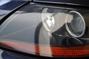

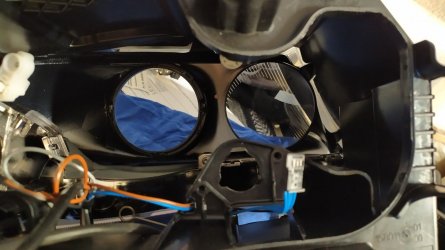

Bau die originalen aus, polier die mit dem oberen Set auf, bau die Projektoren aus und reinig die mal ordentlich (sowohl den Reflektor als auch die Linse). Danach hast du wesentlich besseres Licht und neuen Look. Je nachdem wie die Brenner ausschauen sollten die ebenfalls noch neu.
Kommt man ohne Dremel an die Teile dran?
Die Projektoren kannst du einfach rausschrauben, die sind an vier Stehbolzen befestigt. Einfach die Muttern lösen und rausnehmen, davor muss das Zündsteuergerät ab.
Das einzige, was nicht ohne größere OPs geht: Scheibe innen sauber machen. Wobei sich das sicherlich nach Demontage sämtlicher elektrischer Komponenten auch mit destilliertem Wasser lösen lässt. Eventuell noch ein Corega Tab dazu, dafür übernehm ich allerdings keine Gewähr.
Nein, es ist keine große OP den Reflektor rauszunehmen, ein Stehbolzen reicht nach Demontage des Stellantriebs und man kann ihn rausnehmen, die Löcher sind ausreichend um die Streuscheibe von innen zu reinigen.
Nur wenn man das Inlay Lackieren möchte, sollte man zumindest ein Buddelschiff gebaut haben;)
Vom "nur polieren" der Scheinwerferscheiben von Außen würde ich abraten. Es gibt gute Sets da wird nach dem feinschleifen eine profesionelle UV-Schutz-Lackierung aufgebracht. Das kann niemand vom Original
unterscheiden und du hast für viele Jahre Ruhe damit.
Allerdings geht das Schleifen und Lackieren im ausgebauten Zustand weitaus besser.
