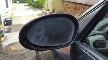

Hallo zusammen,

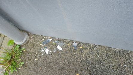

habe vorhin den Motor gestartet und wollte aus unserer Einfahrt raus fahren. Keine zwei Meter gefahren hörte ich ein klirren...
Hab es zuerst nicht bemerkt, bis ich in den Außenspiegel schauen wollte.
Wie kann denn einfach so das Spiegelglas abfallen? Außentemperatur lag bei 22,5 Grad...sowas darf bei einer Laufleistung von ~ 100.000 km doch nicht einfach abfallen. :eek: :o :j
Anbei zwei Bilder:

Also mir ist er auch mal abgefallen. da hat mein :) gemeint das er nicht richtig befestigt wurde das es nur angeklebt war und nicht eingerastet. Da hat er dann hinterm Spiegel bisschen rumgefummelt und meinte datt es drin ist und fertig. Seit dem auch keine Probleme mehr damit.

Kannst du genau beschreiben, wie er den Kunststoff nochmal befestigt hat?
Einfach fest draufgedrückt? Ich habe irgendwie bedenken, dass ich dabei den Verstellmotor kaputt drücke. :rolleyes:

Der Spiegel wird nur eingedrückt.
Wegen kleben, schau dir den Link in der ersten Antwort an....

Nun ja so wie ich es gesehen habe kann man das Gestell hinterm Spiegel etwas drehen. Da ging er dann nach dem positionieren mit einem Schraubenzieher oder Anreißer zwischen Spiegel und Kappe und hat das Gestell irgendwie rein gedreht so das es dann eingerastet ist. War bisschen Fummel Arbeit und mein :) sah auch leicht genervt aus.

Ok, dann geht es wohl wirklich so und ich werde mal etwas "reindrehen" mit ins Spiel bringen.
Ich hatte nur gedacht "es kann doch eigentlich nicht so schwer sein", aber anscheinend schon.

War bei mir ebenso, im Abstand von einer Woche sind beide Spiegel abgefallen:j (wie "Rücksichtslos":D....:rolleyes:)
Dank Ebay und ein wenig Fummelarbeit alles wieder in Ordnung...
