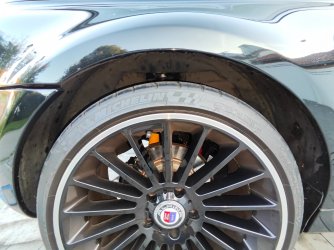

Rad hinten ist 9x18 mit 245er Reifen, Rad ist sehr freigängig, auch am Radhaus sind keine Schleifspuren zu erkennen. Der 3.0i hat kein Tuning erfahren und 230tkm runter. Es ist ein MTS Street mit PU Dpmlager verbaut, 2cm tiefer als original. Glaube aber das es schon mit dem original Fahrwerk mal vorgekommen ist

Bzgl. der Hinterreifen, schau mal am Übergang vom Kotflügel zur Stoßstange, da sollte der kritischste Punkt sein für Kontakte bei starker Einfederung

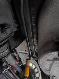

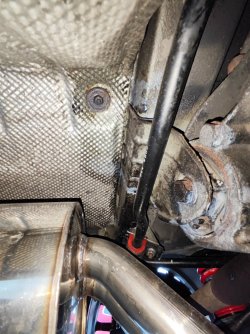

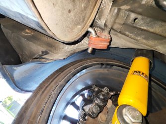

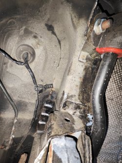

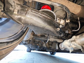

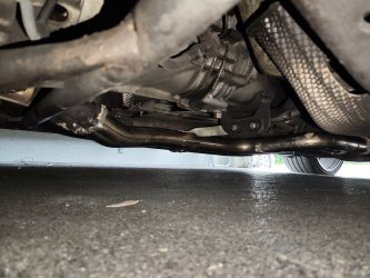

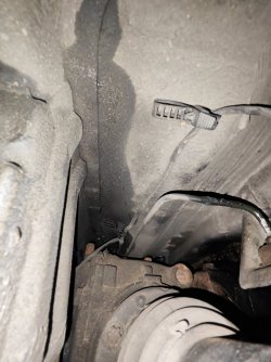

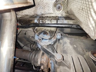

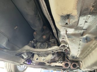

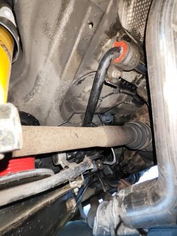

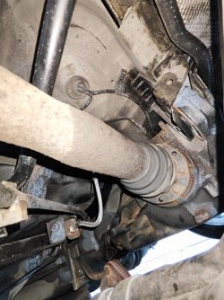

Könnte nichts an Beschädigungen entdecken, vielleicht seht ihr was auf den Bildern.
Antriebswelle wäre unschön, ist ein 3.0 😬
Ich habe mir überlegt wie folgt vorzugehen. Abgasanlage abbauen, Hitzebleche entfernen (bekommt man die rostigen Muttern überhaupt noch runter ohne die Schrauben an der Karosserie zu zerstören?), Kardanwelle ausbauen und neue Hardyscheibe und Mittellager erneuern - wird ohne Hebebühne wahrscheinlich eine richtige ....arbeit. Auto hat schon einige km runter, die Teile kommen ggf. sowieso irgendwann.
Wenn ich das hinbekommen habe 🙏 prüfen ob die Probleme noch vorhanden sind, falls ja, Antriebswellen ausbauen und prüfen.

Ich habe mir mittlerweile Mittellager und Hardyscheibe organisiert sowie ein neues Lager für das Diff.

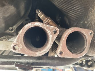

ESD hab ich schon unten, aktuell erfreue ich mich daran, die Muttern am Hosenrohr zu bearbeiten - wenn man diese Stümpfe so noch bezeichnen kann.
Mit zwei könnte ich trotz Aushärtung nach langem hin und her den Kampf mit dem Dremel gewinnen. Die anderen beiden sind gut geschützt und damit schwer zugänglich. 👻

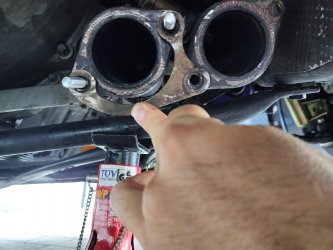

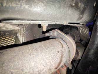

Hat jemand ein Wundermittel oder eine Technik wie ich diese Mistdinger aufbekomme? Habe gesehen das die Schrauben Bolzen sind, werde die wenn das Hosenrohr runter ist - hoffentlich bald - ausschlagen.

Kannst du irgendwie einen Schlitz in die Mutter schneiden?
Dann könntest du diese spalten und den ganzen Kram ordentlich erhitzen und den Bolzen durchschlagen.
Könnte ich mir zumindest vorstellen.

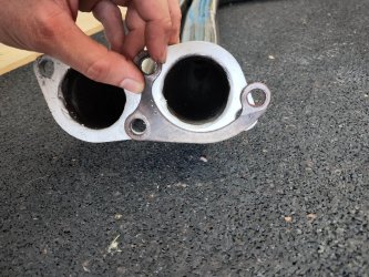

Danke für den Tipp! Habe heute das Ganze aufbekommen, nachdem ich versucht habe die Schrauben auszubohren, zu sägen und mit dem Pressluftmeißel zu trennen.
Die Herausforderung lag, so geht es wahrscheinlich einigen anderen auch, das ganze ohne Hebebühne zu machen. Lösung war an einen Dremel eine Verlängerungswelle zu montieren. Bin dann an die oberen Schrauben von oben drangekommen mit einer kleinen Trennscheibe. Geflucht habe ich, es hat ewig gedauert aber zum Schluss waren sie offen.
Anstatt dass das Hosenrohr elegant abfällt, war es festgebacken. Hab da erstmal ordentlich Kriechöl drauf. Die Schraube zw Flansch und MSD wollte ich aufdrehen, ist gleich abgerissen. Hab dann die Auspuffhalterung vom Achskörper gelöst und dann vom ESD. Mit vorsichtigem hochrunter hat sich dann der Flansch gelöst.
Jetzt muss ich den Krümmerflansch erhitzen und die Bolzenreste nach hinten raustreiben. Bin gespannt wie es im Kardantunnel aussieht. Hab mir noch den MSD und Hosenrohr von Bastuck für den ESD geholt, der soll dann dran.

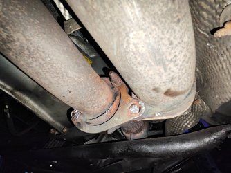

Laut DIS ist die Monitor-Lambda defekt, man würde gut rankommen, da bewegt sich auch nichts, muss vermutlich warm gefahren werden -er hat noch TÜV bis 26, aber spät bis dahin brauch ich eine neue...
Diese Bolzen müssen in 24J und 230tkm sich in eine Einheit mit dem Flansch verschweißt haben, schlimmer als Hochzeit von Karosserie und Motor. Selbst der fast ausgebohrte Bolzen ließ sich nicht rausschlagen - die Dinger wollen ausgebohrt werden, was für eine Arbeit. Zumindest ist nur noch einer übrig 😂
Toll ist auch die Passgenauigkeit des Bastuck Hosenrohrs *IronieOff*. Den ESD hatte ich schon, allerdings hat Bastuck die Endrohre vertauscht, müsste ich damals nochmal zurücksenden. Also ich hätte die paar Euro mehr in die Hand nehmen sollen mir wieder eine Eisenmannanlage holen sollen.
Wer in den Genuss kommt mal den Abgasstrang zu öffnen sollte viel Zeit einplanen - vielleicht geht es bei dem ein oder anderen schneller, vielleicht ist es beim M52 easier als bei mir mit dem M54.
Hardy sieht gut aus und wurde scheinbar schon Mal gewechselt, ist auch eine Markierung für den späteren Zusammenbau vorhanden, Mittellager ist der Rahmen etwas verrostete, Gummi sieht aber gut aus.
Das die Kardanwelle etwas Spiel in der Längsachse/Drehbewegung hat vermute ich kommt vom diff und ist normal.

Melde Vollzug mit viel viel Geduld und Zeit konnte ich die letzte Schraube noch ausbohren.
Die Bastuck Komplettanlage hat leider nicht gepasst.Die Rohre des Hosenrohrs waren über einen Steg so verschweißt, das die Flansche zu eng zusammen standen. Nach trennen des Stegs könnten sie verschraubt werden. Vom Klang habe ich mir mehr erwartet, hätte das Geld lieber in eine Eisenmannanlage investieren sollen. Anbei ein paar Bilder.
