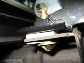

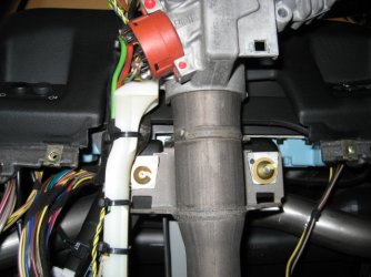

ich hatte selbiges Problem letztes Jahr. Starkes quietschen und ein Wiederstand beim Lenken bei jeder Temperatur.
Es gibt 2 Ursachen fürs Quietschen:
1. Die obere Plastikbuchse/Lagerung ist trocken Lösung -> Batterie abklemmen 5min. warten; Lenkrad 90° drehen von unten hinten Torxschraube lösen, Lenkrad um 180° drehen und 2 Schraube lösen, Airbag abnehmen und Stecker entfernen. Jetzt den langen Steckschlüssel aus dem Kofferaum nehmen und Lenkradmutter lösen, Lagerung raushebeln und fetten.
2. Das untere Metallkugellager der Lenkspindel unten an der Spritzwand im Fussraum ist verostet/trocken (war bei mir der Fall, BMW Meister wollte mir erst das obere Lager ersetzen, ich war misstrauisch und hab selbst die ganze Lenkspindel entfernt.)
Lösung: Vorarbeit wie oben, dann jedoch noch Fussraumverkleidung entfernen, Gaspedal aushebeln, Inbusschraube der Lenklspindel im Motorraum an der Spritzwand entfernen, Abrissschrauben unten an der Lenkspindelbefestigung aufborhen und mit Gegengewinde rausdrehen (2 neue bestellen), Spreizring oben an Lebnkspindel entfernen, alle Kabel abziehen, Schrauben der Lenkspindelbefestigung im Fussraum entfernen, Lenkspindel rausnehmen. Jetzt das untere Lager (vorher neues bestellen) mit Abzieher oder Schraubenzieher/Hammer entfernen, alles reinigen und neues Lager einsetzen. Einbau in umgekehrter Reihenfolge. Vorsicht! Lenkradstellung im Motorraum vor Entfernen der Spindel mit Edding markieren.
