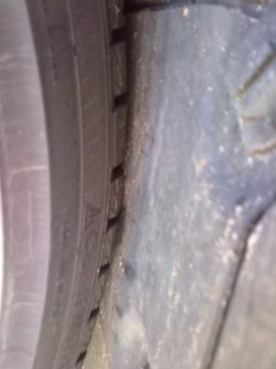

hier noch bilder
sollte doch was bringen die klappe mit nem heissluftfön zu bearbeiten oder ?
