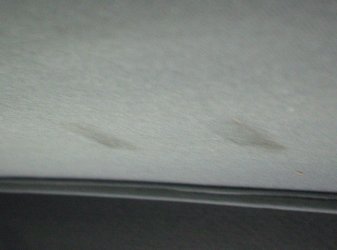

ich hab mal n paar bilder davon gemacht - vielleicht kann mir ja jemand sagen, ob die schleifspuren auch wirklich von der dachmechanik kommen ...
wär peinlich wenn ich da sturm im wasserglas mach und ich den fehler gar nicht richtig erkannt hab :D
die stellen auf dem ersten bild sind mittig, auf dem zweiten hinter dem beifahrersitz und auf dem dritten sieht man sie nochmal alle

AW: Schleifstellen im Dachhimmel
Schleifspuren kommen eindeutig vom "Fanghaken"... die Festhaltespange hinten
Aber ganz links.... keine Ahnung was das ist bzw. her kommt

Ganz links kommt von den Stöckelschuhen der Freundin:X
