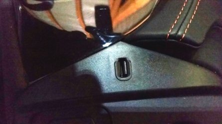

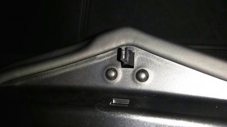

Am gestrigen Tag ist mir der Schließmechanismus am Fach unter der Mittelarmlehne gebrochen. Der Mechanismus ist simpel und ich nehme an hier handelt es sich nur um ein Cent- Artikel.
Vielleicht ist dieser Malheur anderen auch passiert und jemand kann helfen?
Irgendwie habe ich das ungute Gefühl wenn ich damit zum Freundlichen gehe, bin ich mindestens 500 Euro los...
Genauer gehts ums Fach unter der Mittelarmlehne
Wo ist da unter der Mittelarmlehne noch ein Fach &:
Ich hab noch nie gemerkt das ich "Kraft" brauche den Deckel zu öffnen, also kein Widerstand spürbar. Und als Beifahrer mach ich den Deckel oft auf :D
Hab auch optisch noch keinen Verschluss gesehen?

Das Unterteil ist sogar elektrisch gesteuert. Schließt man den Wagen ab, geht die Klappe nicht mehr auf. Vermutlich die Nr.11 im Schaubild der Mittelkonsole.

Also wenn ich den Wagen abschließe ist bei mir die Mittelkonsole bzw. Armauflage nicht abgeschlossen. Da ist auch kein Riegel zu sehen,der heraus kommen könnte .

Die Verriegelung funktioniert übrigens wohl irgendwie als Klemme, der diesen Zapfen aus Post #9 festhält. Beim 23i hat das jedenfalls auch nicht anders ausgesehen, und da ging die Verriegelung ja nun.

Danke an alle. Offensichtlich gibt es keine "kleine" Lösung zu meinem Problem.
Wie erwartet muss der Freundliche besucht werden. Er wird sich freuen...
