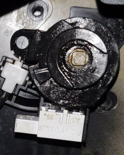

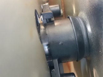

Zurück zum Problem: Ich meine das Schlüsselschloss. Wenn man von innen auf das Schloss schaut sieht man einen Teil des Schlosskörper. Dann gibt es ein eingeschweisstes Blech, durch das das Schloss durchführt. Zwischen diesem Blech und der Aussenseite sind da 10 cm mit weiteren Teilen, an die man wg dem Blech nicht drankommt.
Versuche mal ein Bild davon hier rein zu stellen
Anblick vom Kofferraum aus. Ohne Kabel und sichtbare Schrauben.
Steck mal den Schlüssel ins Schloss und schließ auf (Kofferraumdeckel ist natürlich schon offen).
Durch langsames drehen mit dem Schlüssel könntest du auf der Rückseite (letztes Foto) eine Verschraubung sehen. Diese lösen.
