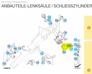

Könnte auch am Zündschloss direkt liegen (Kontaktschalter) bzw der Ringantenne. Wenn schon der Schlüssel misshandelt wurde dürfte das Zündschloss ja ähnlich aussehen.
Kannst Du das Symptom etwas genauer beschreiben? Was passiert, wenn Du die Zündung auf AN drehst (bevor zum Starten durchgedreht wird)? Leuchten alle Lämpchen oder bleibt der Christbaum dunkel?
Das ist ja das Problem ich stecke den Schlüssel rein und der Schlüssel wird garnicht erst erkannt ich kann ihn kein Stück drehen heißt Zündstufe 1 und 2 kann ich garnicht erst erreichen. Ich kann ihn nur rein und raus stecken
Ok, also ein mechanisches Problem (falls nicht Lenkradschloss). Dann würde ich mal den Zündanlassschalter ausbauen und schauen, ob das Schloss dann durchdreht und ob der Zündanlassschalter klemmt.
Aber daran kann es doch im normal Fall eh nicht dran liegen
Doch. Das Lenkradschloss sperrt auch das Zündschloss, solang du nicht die richtige Lenkradstellung beim Schlüsseldreh hast.
Bevor ich jetzt pauschal von einem Defekt ausgehe, würde ich das einfach noch mal ausprobieren.
wow ok vielen Dank euch allen für die Hilfe und das Arrangement das ihr mir widmet.
Ich probiere jetzt mal die Sachen aus die ihr mir genannt hat und melde mich dann heute Abend nochmal wenn ich den Fehler gefunden (oder halt eben nicht) habeXD
also lenkRadsperre war drinnen hab jetzt die Verkleidung runter gemacht bisschen hin und her gewackelt und auf einmal drehte er durch. Klingt für mich sehr nach zündanlasschalter sollte den bestimmt mal in nächsterzeit wechseln
