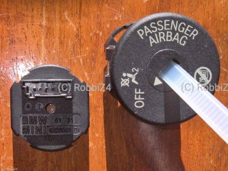

soweit mir bekannt hat das beim E89 noch keiner hier aus dem Forum gemacht. BMW wird dir das vermutlich nicht einbauen, da die Nachrüstung nicht vorgesehen ist. Beim E85 haben den Schalter ein paar Leute nachgerüstet. Gibt einige Themen dazu.
Es gibt auf den ersten Blick mindestens 3 Baustellen:

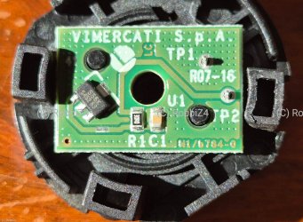

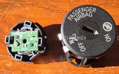

1. Schlüsselschalter: damit der mit einem/deinem Schlüssel genutzt werden kann, muss die Codierung im Innern entfernt werden (gibt´s vom E85 hier im Forum ne Anleitung).

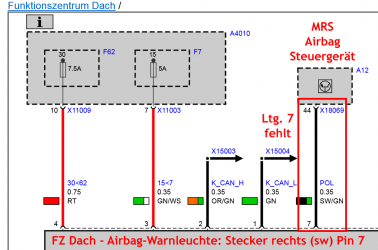

2. Leitungen/Stecker: So wie ich B M W einschätze liegt da nichts. D.h entweder aufwändig nachrüsten oder vielleicht ein Nachrüstsatz?
3. Für die "Abschaltung-Airbag-Beifahrer" muss der Fahrzeugauftrag um die Sonderausstattung SA-470 "Kindersitzbefestigung ISOFIX mit Abschaltbarkeit des Beifahrer-Airbags" erweitert werden.
Sicher machbar, allerdings mit einem nicht unerheblichen Aufwand und wenn man 2. und 3. nicht selber machen kann, plus einige 100€.
