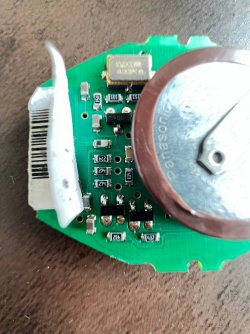

Schlüssel 1
Nachdem ich den Akku ausgetauscht hatte bin ich zum Auto und habe ihn getestet. Es lies sich 1 oder 2 mal damit öffnen und schließen. Danach nicht mehr.
Dann wollte ich testen, ob ich die Schlüssel ggf. neu anlernen muss.
Bin nach der Anleitung vorgegangen (rein, Stufe 1, raus, oben drücken, 3x mitte, weg) und es nichts passiert. Keine Bestätigung vom Auto.
Starten kann ich das Auto, wenn die Platine im Schlüssel ist. Wenn ich sie raus lasse geht er nicht zu starten. Also Wegfahrsperre funktioniert noch.
Schlüssel 2 hat zu diesem Zeitpunkt noch genau sporadisch funktioniert wie vorher.
So sieht die Platine von Schlüssel 1 jetzt nach dem Umbau aus:

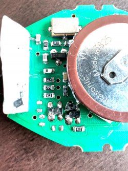

Schlüssel 2
Nun wollte ich noch bei Schlüssel 2 den Akku tauschen. (ich weiß nicht was ich mir dabei gedacht habe, ich hätte ihn einfach ganz lassen sollen und mit auf den Schlüssel 1 konzentrieren sollen)
Auf jeden Fall funktioniert jetzt Schlüssel 2 nach dem Akku tausch auch nicht mehr.
Anlernen geht mit beiden nicht. Keine Reaktion vom Auto.
Platine sieht nach dem Umbau so aus:

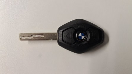

4. Option (billig und unschön): 2 Schlüssel --> Mit Original-Schlüssel starten und die Funkfernbedienung vom China-Schlüssel verwenden
Nach ewigem Hin und Her hab ich das Löten und Reparieren beim Originalen aufgegeben und mich dafür entschieden. Sieht ein bisschen doof aus, aber klappt :x3:

Ein Blick unter das Label an Schlüssel 2 erklärt so einiges :crynew:
Da sind einige Bauteile beim öffnen abgerissen. :whistle:

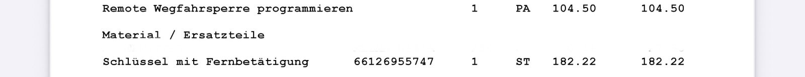

Kommt dann bei BMW noch die Programmierung der Wegfahrsperre oben drauf? Oder ist der fix und fertig?
Von ner freien Werkstatt habe ich das bekommen:
War bei mir fix und fertig. D.h. gefräster und programmierter Schlüssel. Auto sprang sofort an. Nur die Fernbedienungsfunktion musste neu angelernt werden.

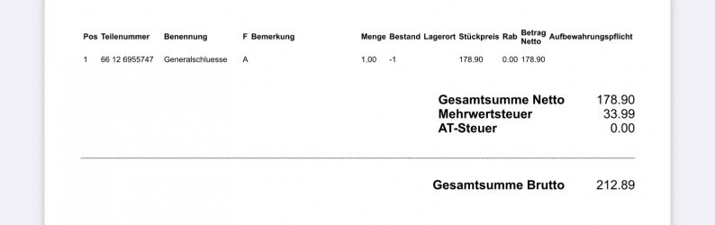

Der Vollständigkeit halber noch der Kostenvoranschlag von BMW für EINEN neuen Schlüssel (Stand Mai 2025)
